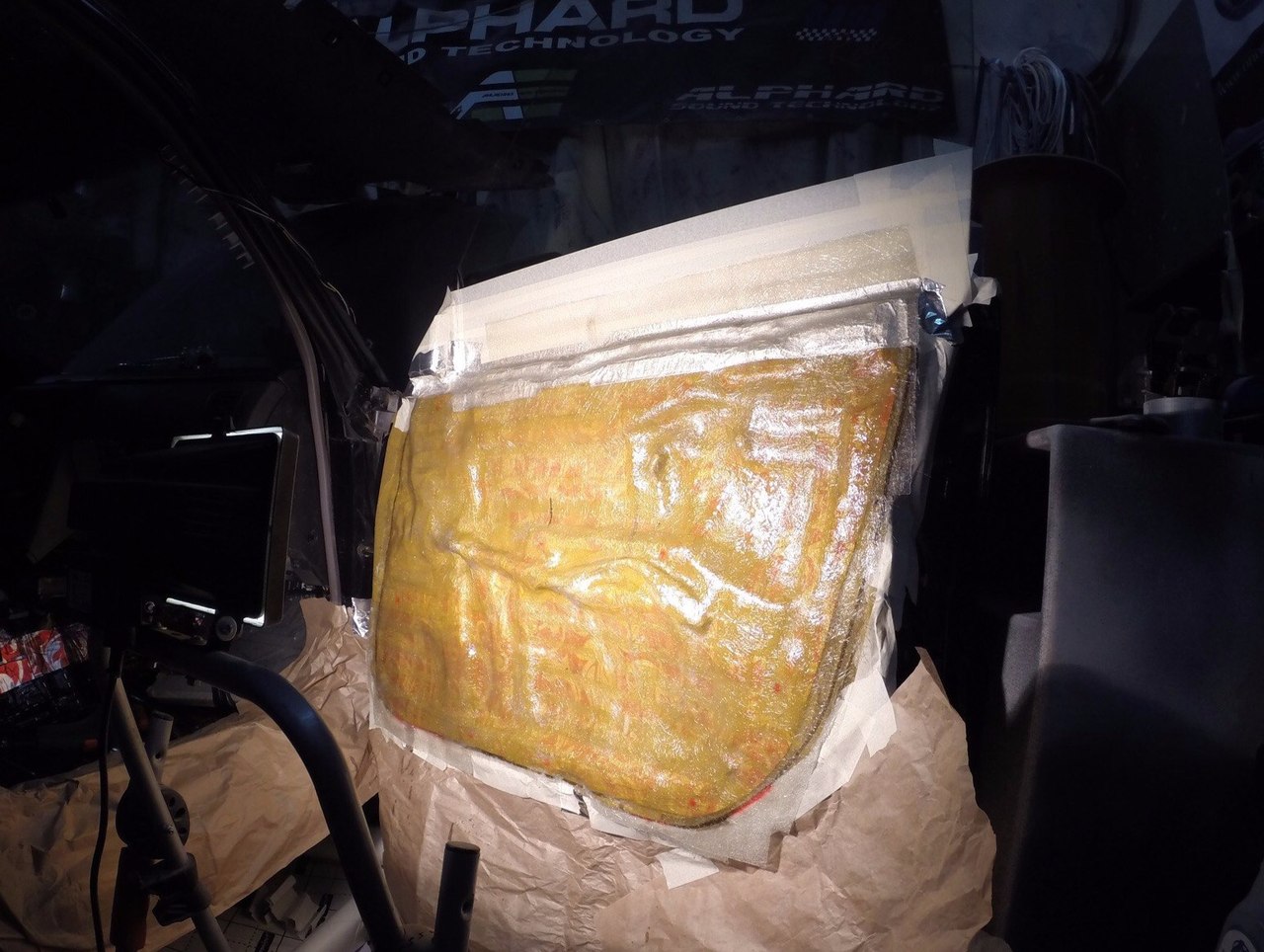

Arrow_71 Опубликовано 6 декабря, 2016 Автор Ссылка на пост Ссылка на тему Поделиться Опубликовано 6 декабря, 2016 Процесс снятия матрицы. В металл двери уже "вживлены" резьбовые клепки, на которых держится подиум Закатали виброй наглухо: Заклеили скотчем Нанесли слой стекломата, дальше усиливаем и все- матрица готова 155+ 33HZ из багажника [sIGPIC][/sIGPIC] Ссылка на комментарий

Nastradamus Опубликовано 8 декабря, 2016 Ссылка на пост Ссылка на тему Поделиться Опубликовано 8 декабря, 2016 Очень технологично и аккуратно делаете :good: Вопрос - заклеили скотчем и дальше стекломат. Как потом снимается эта матрица? Стекломат с эпоксидкой по идее должны мертво прихватиться к скотчу. Титанат от БасКлуба Упакуйся по полной - ЗАКАЗАТЬ Ссылка на комментарий
semenoffartem Опубликовано 8 декабря, 2016 Ссылка на пост Ссылка на тему Поделиться Опубликовано 8 декабря, 2016 Очень технологично и аккуратно делаете :good: Вопрос - заклеили скотчем и дальше стекломат. Как потом снимается эта матрица? Стекломат с эпоксидкой по идее должны мертво прихватиться к скотчу. зато скотч от металла отваливается на раз)) Ссылка на комментарий
Arrow_71 Опубликовано 9 декабря, 2016 Автор Ссылка на пост Ссылка на тему Поделиться Опубликовано 9 декабря, 2016 Очень технологично и аккуратно делаете :good: Вопрос - заклеили скотчем и дальше стекломат. Как потом снимается эта матрица? Стекломат с эпоксидкой по идее должны мертво прихватиться к скотчу. Отходит довольно легко, а если побрызгать разделительным воском, то вообще шикарно! 155+ 33HZ из багажника [sIGPIC][/sIGPIC] Ссылка на комментарий
Nastradamus Опубликовано 9 декабря, 2016 Ссылка на пост Ссылка на тему Поделиться Опубликовано 9 декабря, 2016 Arrow_71, а как выглядит этот воск? Титанат от БасКлуба Упакуйся по полной - ЗАКАЗАТЬ Ссылка на комментарий
