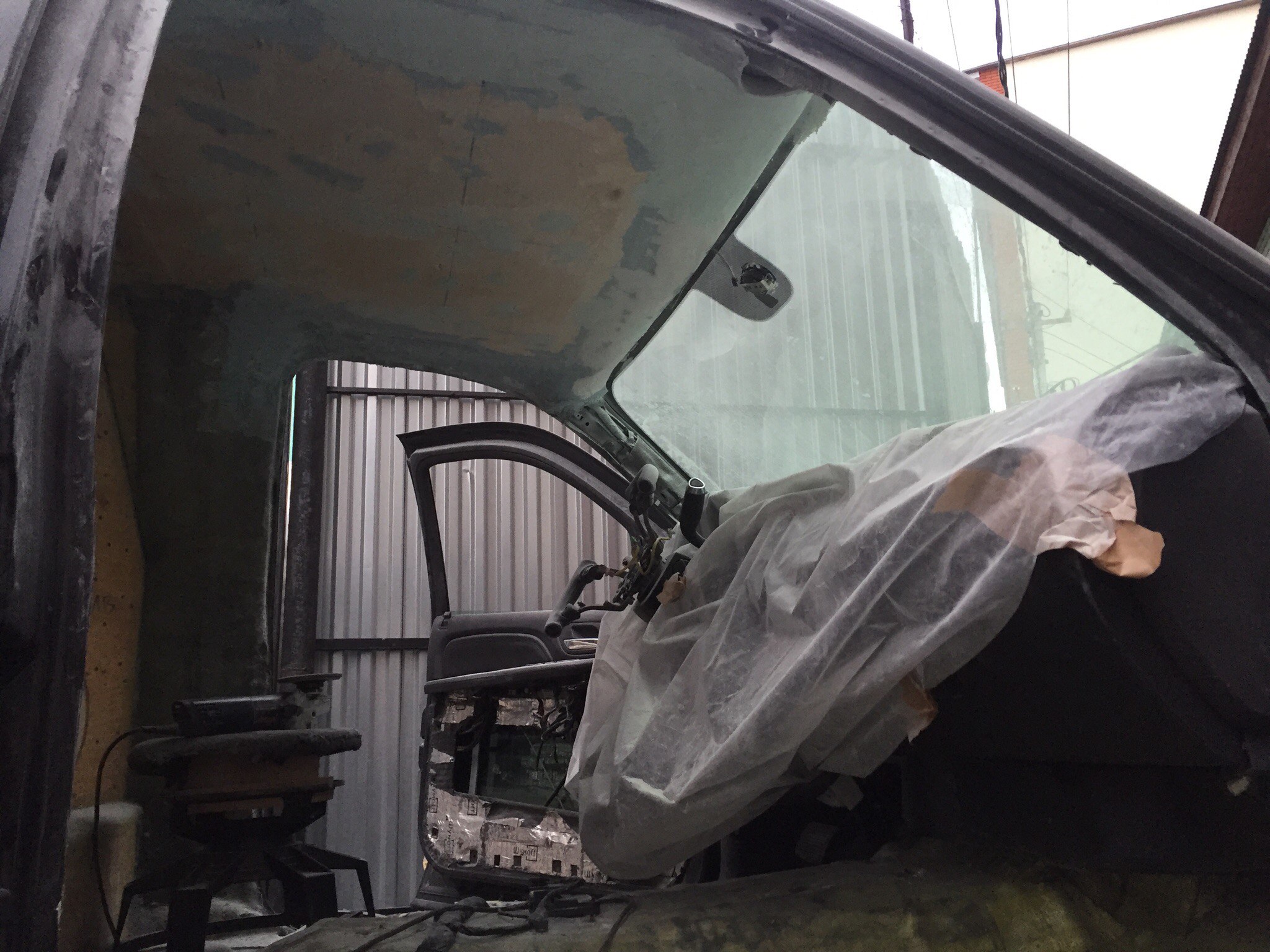

Дружбан Опубликовано 10 марта, 2017 Автор Ссылка на пост Ссылка на тему Поделиться Опубликовано 10 марта, 2017 Медленно, но верно продолжаем собирать проект! Заполиэфирели полностью оформление и начали выводить плоскости и крышу под покраску! Теперь просто ждём тепла, чтоб спокойно выгнать на улицу, всё зачистить и покрасить, ибо разводить такой ад внутри студии просто нереально! :unknown: Ссылка на комментарий
Дружбан Опубликовано 30 марта, 2017 Автор Ссылка на пост Ссылка на тему Поделиться Опубликовано 30 марта, 2017 Отшкурили слава богу! Варим распорки и красим в раптор! И можно собирать! \ Ссылка на комментарий

Дружбан Опубликовано 13 апреля, 2017 Автор Ссылка на пост Ссылка на тему Поделиться Опубликовано 13 апреля, 2017 Еле тему нашёл))))) Вообщем дошкурили и покрасили оформление в черный Upol Raptor, в очень мелкую и аккуратную структуру! Сварили распорки, по 6 штук на сторону внутренних, плюс будет две в открытой камере! Отбалансировали и соеденили литий:hi: Ну и попутно варим стену в Лансер 9 под 4 пятнашки Прайд Т 15V3!! Создать отдельную тему?) Ссылка на комментарий

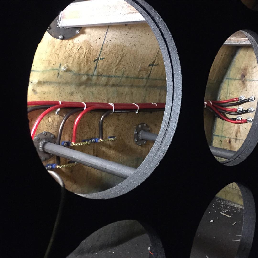

Дружбан Опубликовано 9 мая, 2017 Автор Ссылка на пост Ссылка на тему Поделиться Опубликовано 9 мая, 2017 Собрали блин Стрельнули с двух Аэротонов, по уси на сторону в 1 ом, короче по 56-60 ватт на саб:smile: В процессе подиумы в двери и тоннель! Ссылка на комментарий

Bassukhin Опубликовано 11 мая, 2017 Ссылка на пост Ссылка на тему Поделиться Опубликовано 11 мая, 2017 (изменено) на этом фото виднеются дистрибы для сабов из магазина электрики. не знаю какие у вас но те что мне попадались полная какашка. метал вообще непонятно что... пористый как шоколад. большим пальцем руки можно сломать. я бы медными шинками развел. Изменено 12 мая, 2017 пользователем Nastradamus Ссылка на комментарий
sukan Опубликовано 15 мая, 2017 Ссылка на пост Ссылка на тему Поделиться Опубликовано 15 мая, 2017 Bassukhin сказал: ... я бы медными шинками развел. Латунь хорошая, никаких пор не видел, сломать не реально. :hi: Тряси сиськами под эти звуки :mic29: Ссылка на комментарий
