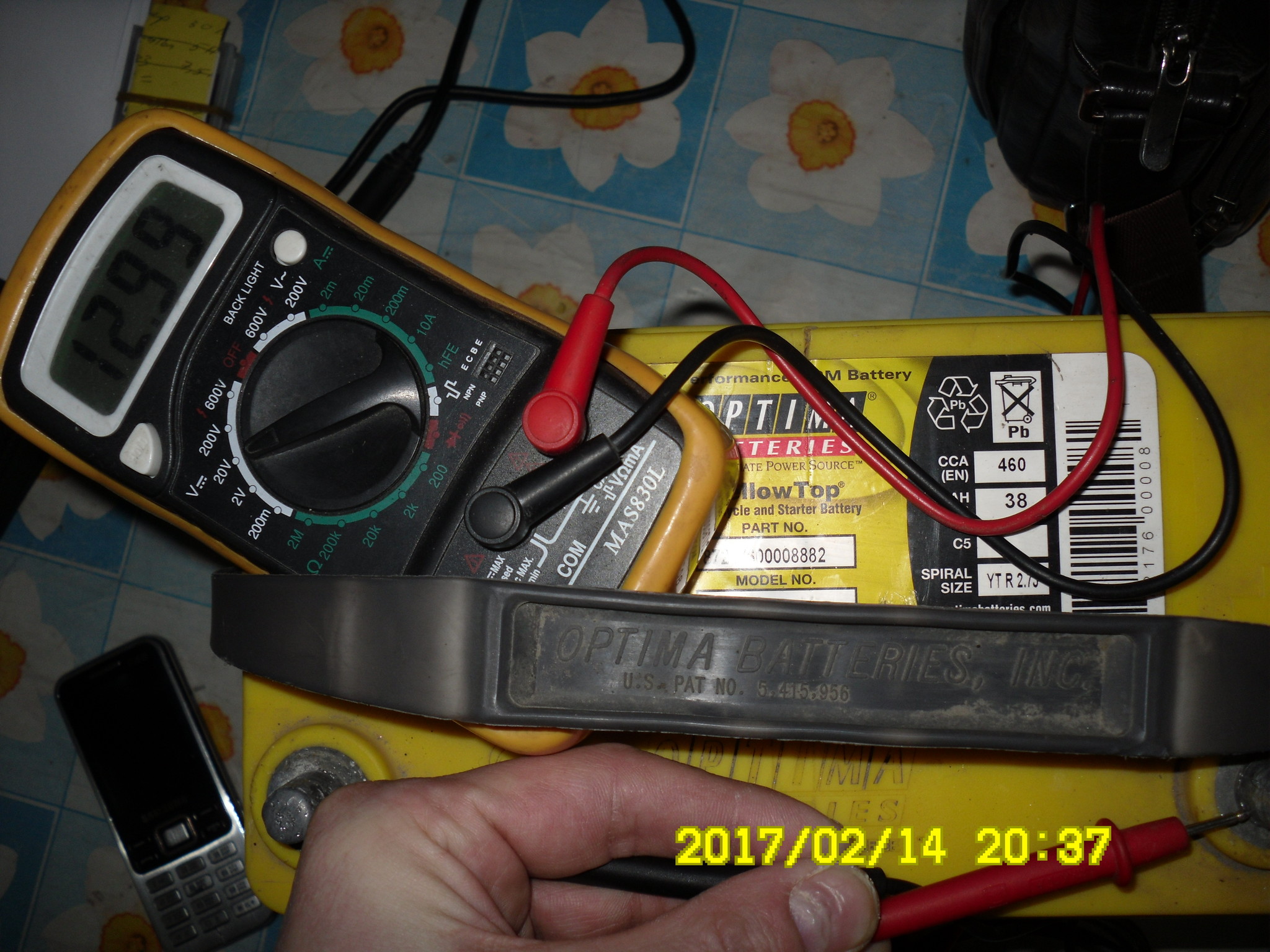

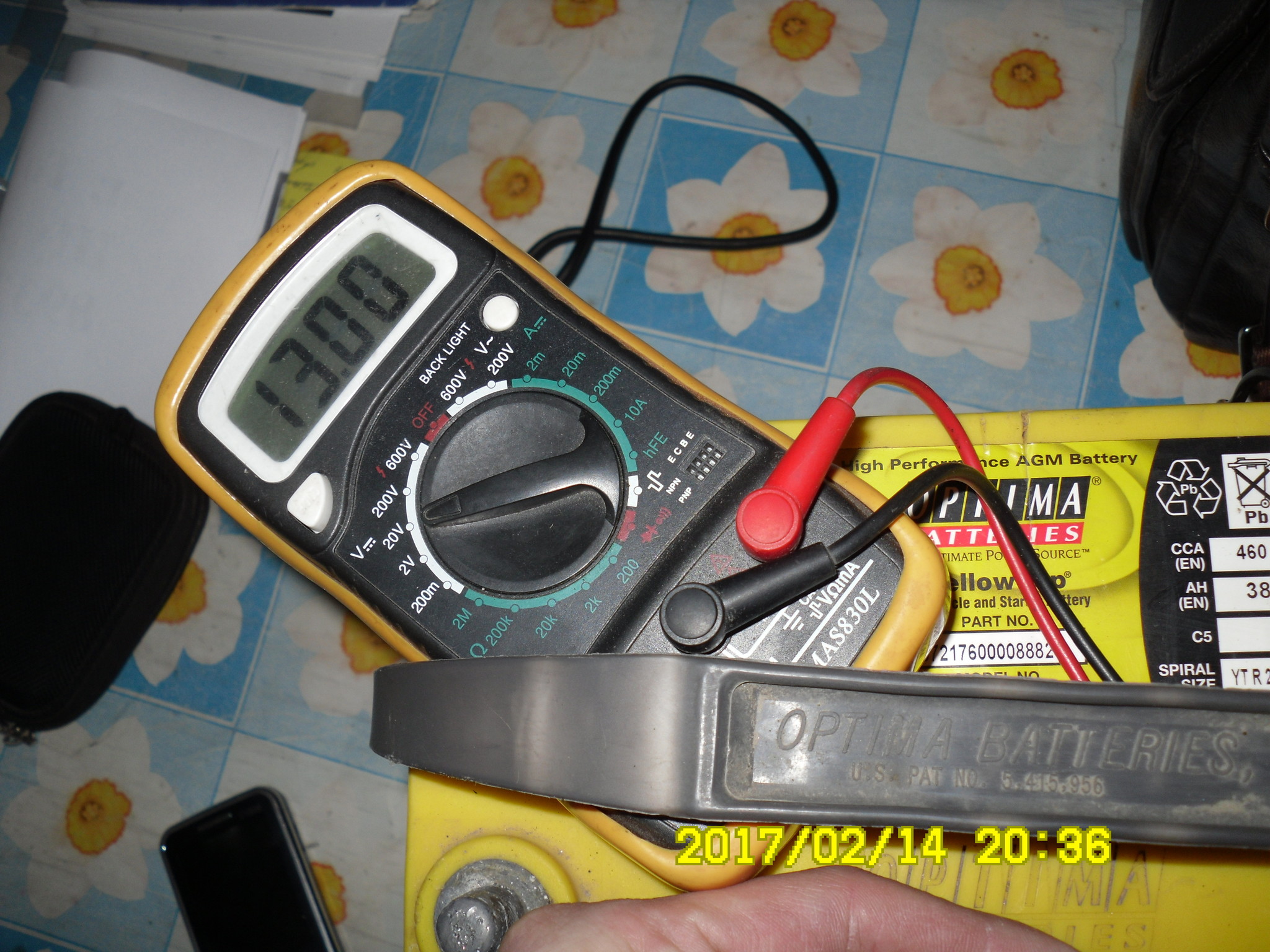

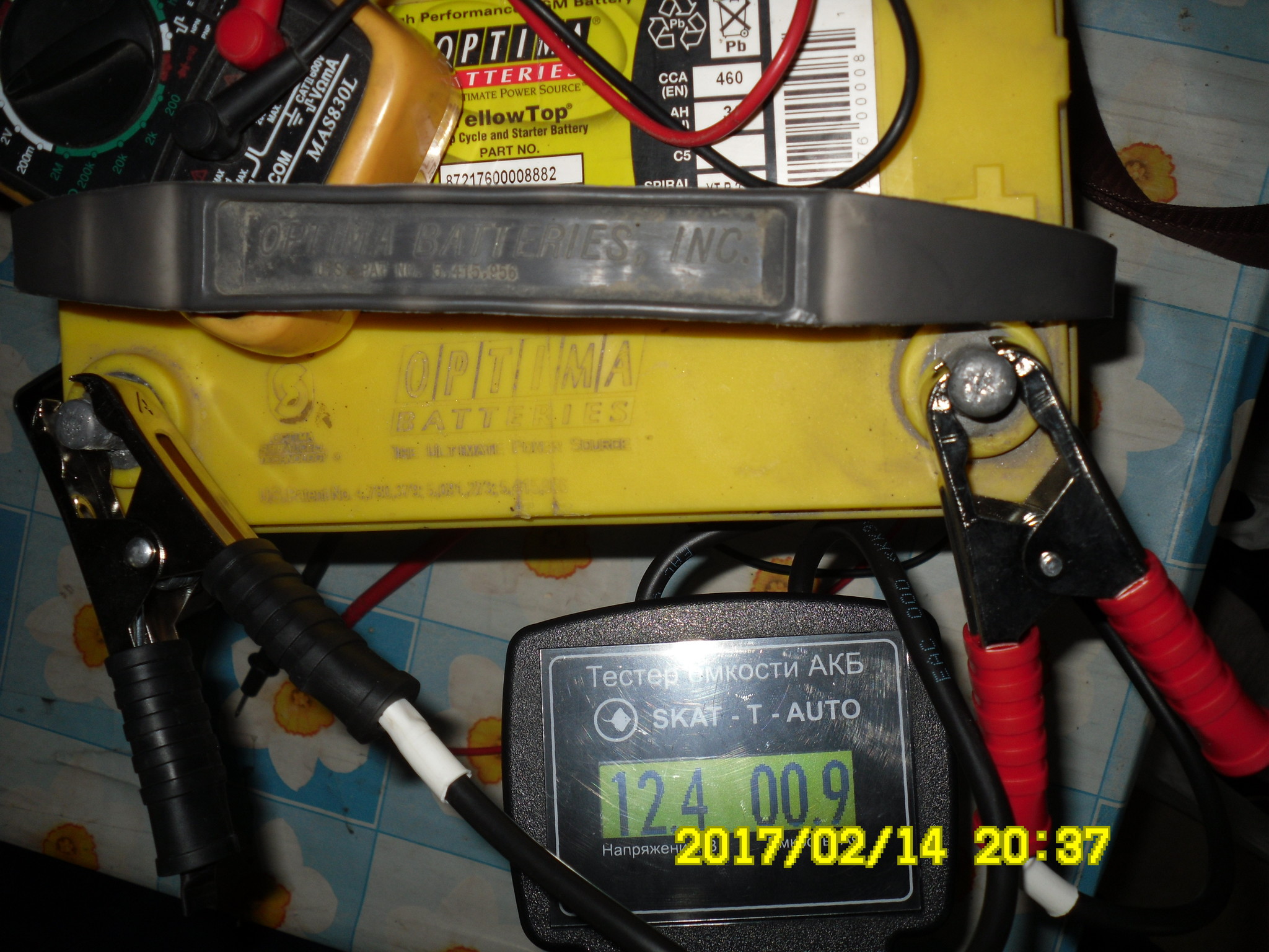

bagdan Posted February 20, 2017 Copy Post Link Copy Topic Link Share Posted February 20, 2017 посмотрел эту оптиму, мое мнение 97% внутренние повреждения, похожие на замыкание. показывает сначала 12.67в, подключил две лампы по 55вт, сразу просад до 4,5в и что интересно сразу потихоньку пошел рост, рос до 6в, лампы загорелись намного ярче и потом опять спад пешел. заряжаться не хочет, ток 0. причем при подключеннии ламп сразу пошел сильный нагрев в районе плюсовой клеммы! даже электролитом пахнуло! не знаю пока что это, позже вскроем, посмотрим. Alpine-UCD-Audison Thesis Link to comment
Zheka-autozvuk Posted February 21, 2017 Author Copy Post Link Copy Topic Link Share Posted February 21, 2017 посмотрел эту оптиму, мое мнение 97% внутренние повреждения, похожие на замыкание. показывает сначала 12.67в, подключил две лампы по 55вт, сразу просад до 4,5в и что интересно сразу потихоньку пошел рост, рос до 6в, лампы загорелись намного ярче и потом опять спад пешел. заряжаться не хочет, ток 0. причем при подключеннии ламп сразу пошел сильный нагрев в районе плюсовой клеммы! даже электролитом пахнуло! не знаю пока что это, позже вскроем, посмотрим. Ясненько. Перед поездкой в ТК были такие цифры при температуре +25°С Link to comment
