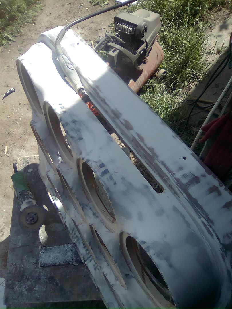

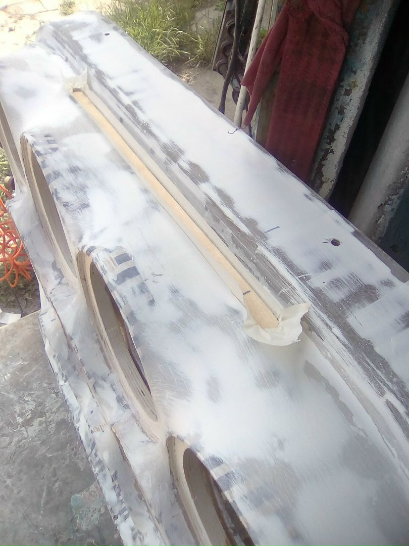

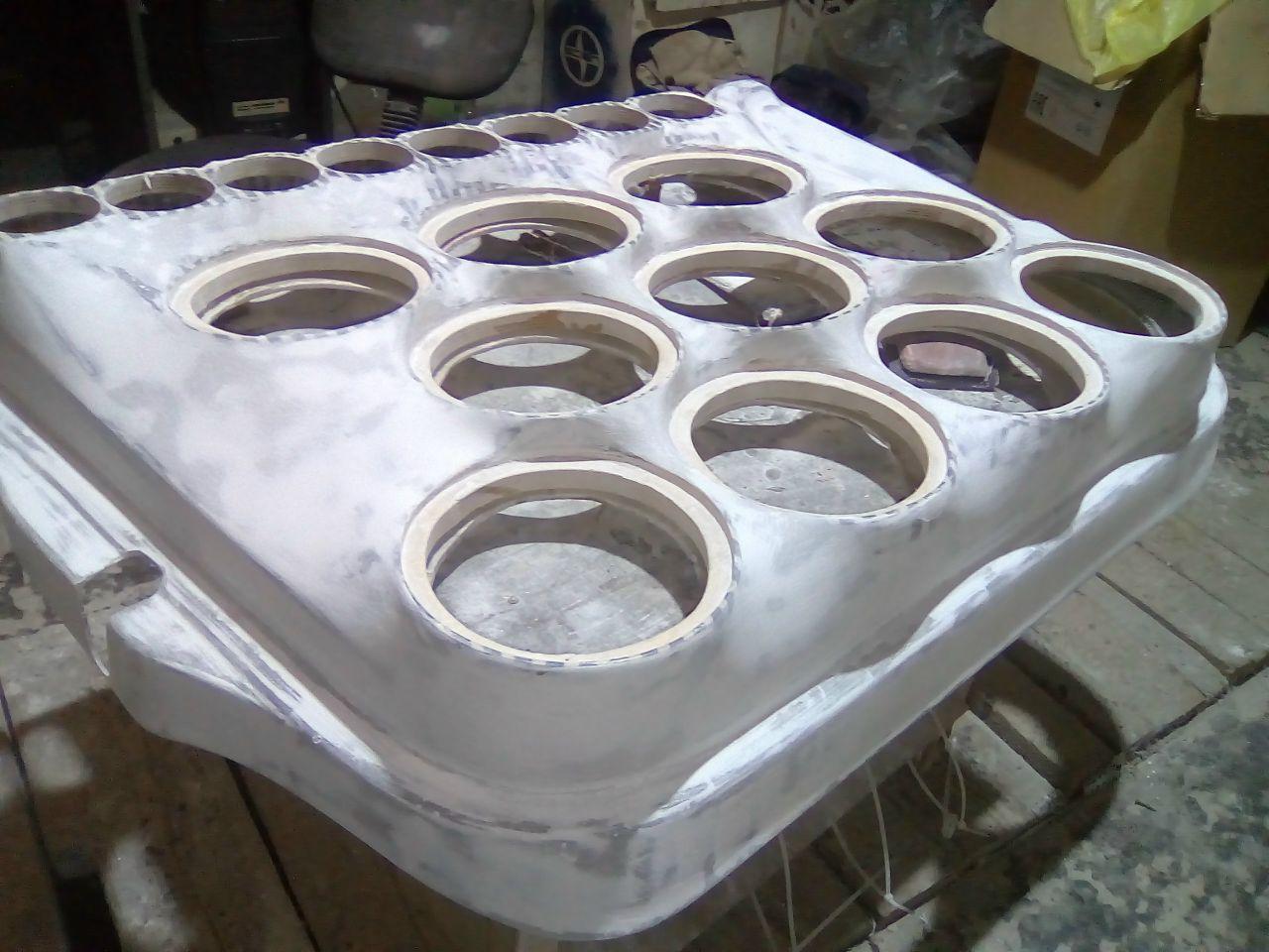

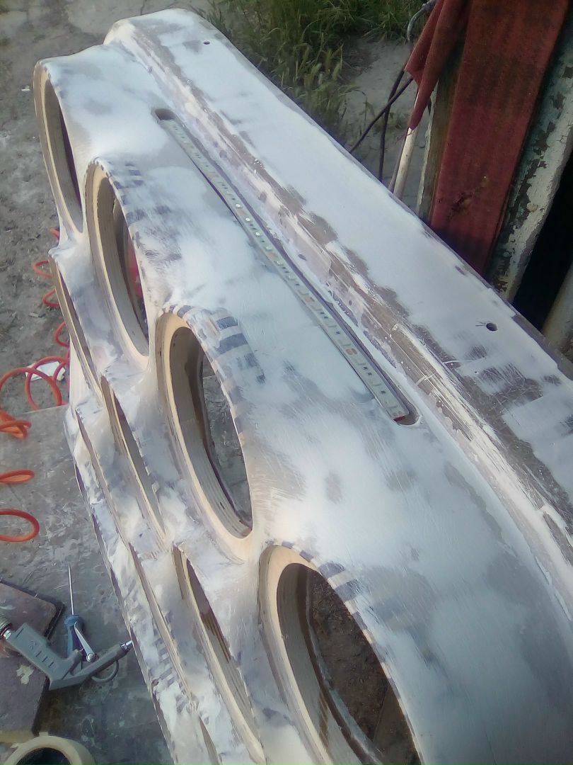

BG202 Опубликовано 2 июня, 2017 Автор Ссылка на пост Ссылка на тему Поделиться Опубликовано 2 июня, 2017 Делать мне нехрен - решил сделать место для подсветки открытой двери Принцип любой подсветки у меня очень простой - источника света не должно быть видно ни при каком ракурсе - исключение - когда ляжешь на землю [sIGPIC][/sIGPIC] Ссылка на комментарий

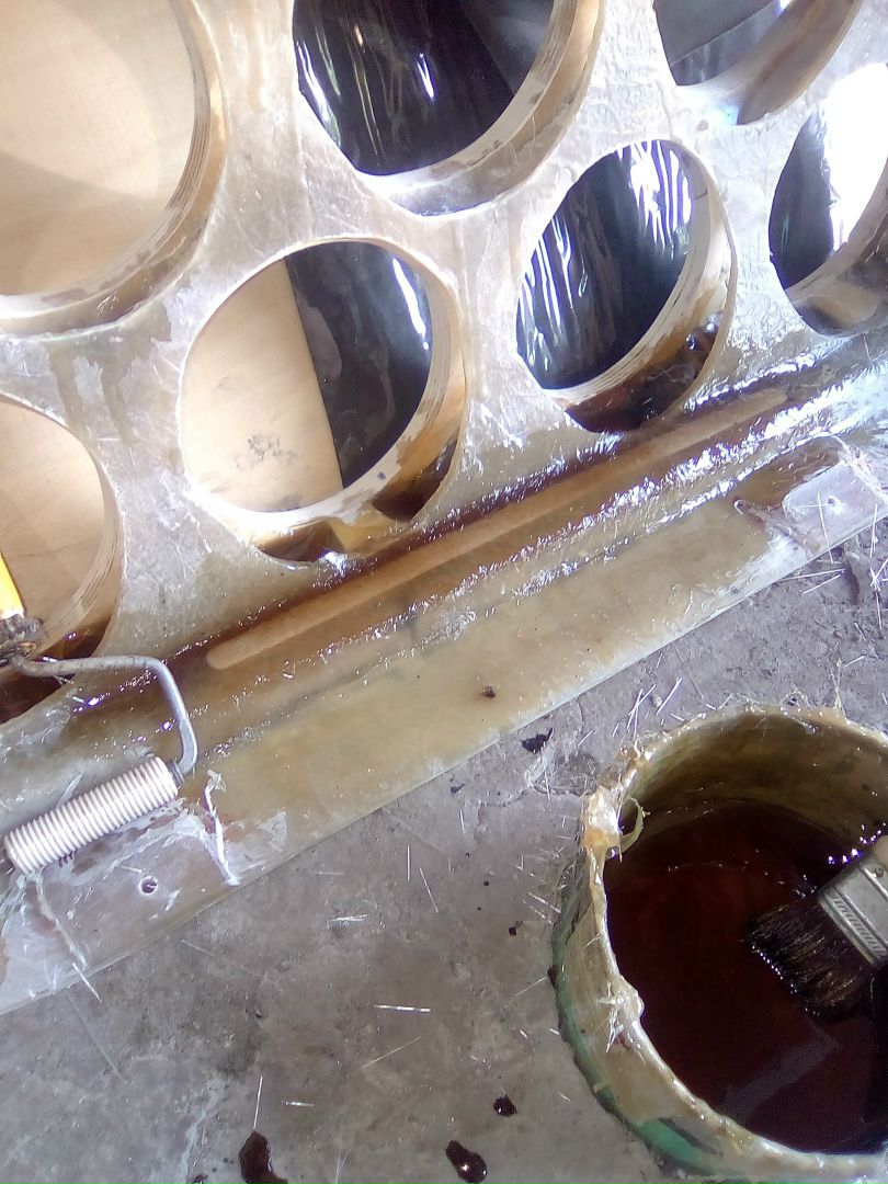

BG202 Опубликовано 2 июня, 2017 Автор Ссылка на пост Ссылка на тему Поделиться Опубликовано 2 июня, 2017 Крепление обшивок к железу будет в 4-х точках - два наверху через стеклопластиковые кронштейны прилитые к обшивке по месту - болтами в резьбовые заклёпки, и два внизу, ну и наверху еще бортик имеется Всё обшивки готовы отдаю на перетяжку, перетянул бы и сам - но хочется со строчкой а я толька на спицах вяжу [sIGPIC][/sIGPIC] Ссылка на комментарий

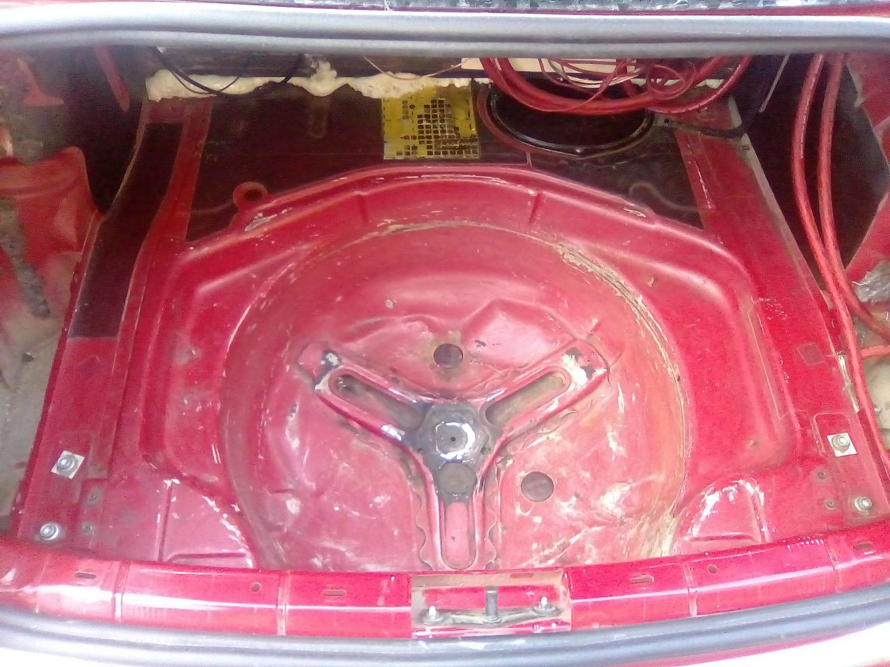

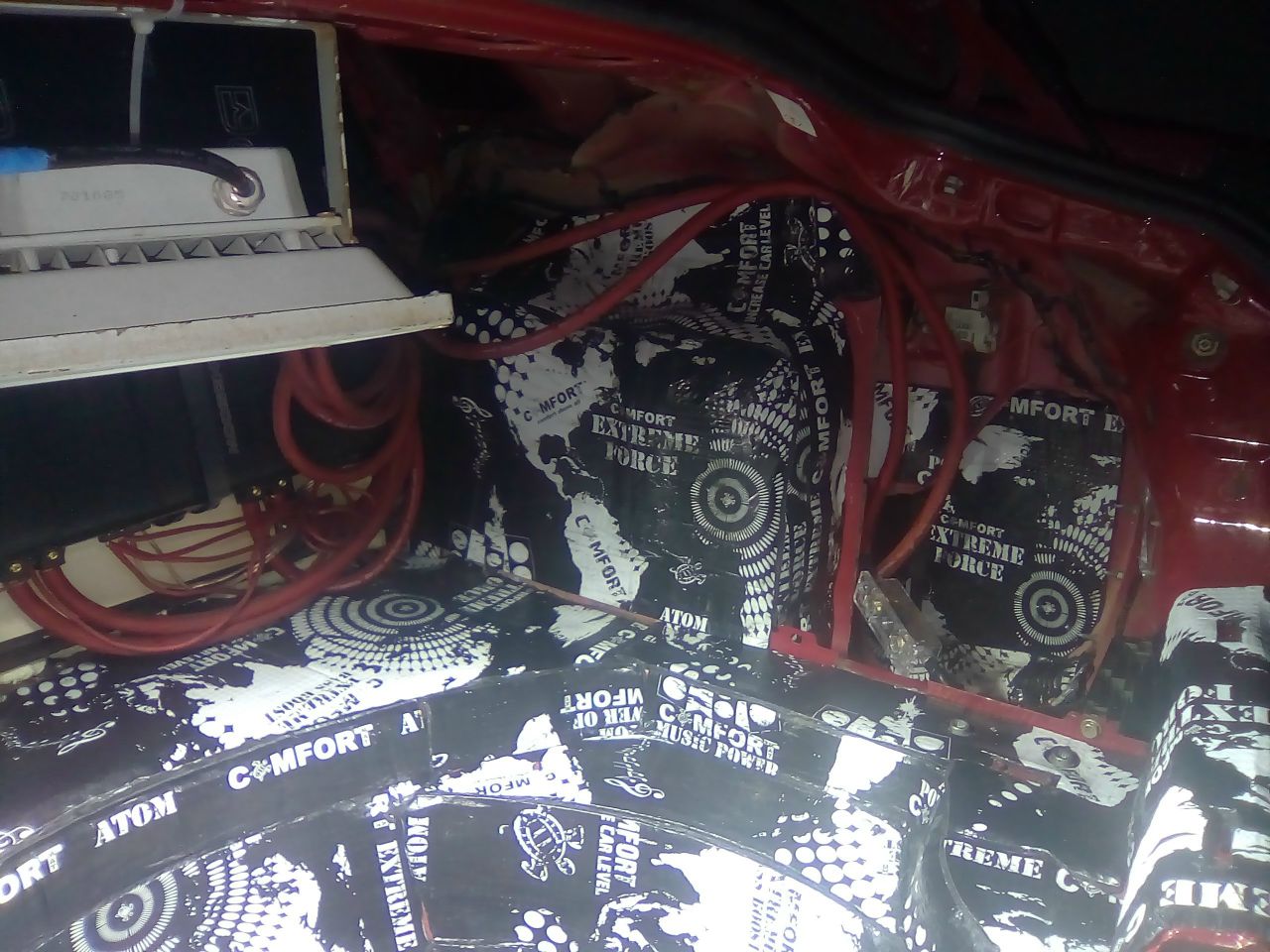

BG202 Опубликовано 2 июня, 2017 Автор Ссылка на пост Ссылка на тему Поделиться Опубликовано 2 июня, 2017 Теперь шумим багажник, срезал всё ненужное, отмыл растворителем вековую грязь - сам не отмылся до сих пор [sIGPIC][/sIGPIC] Ссылка на комментарий

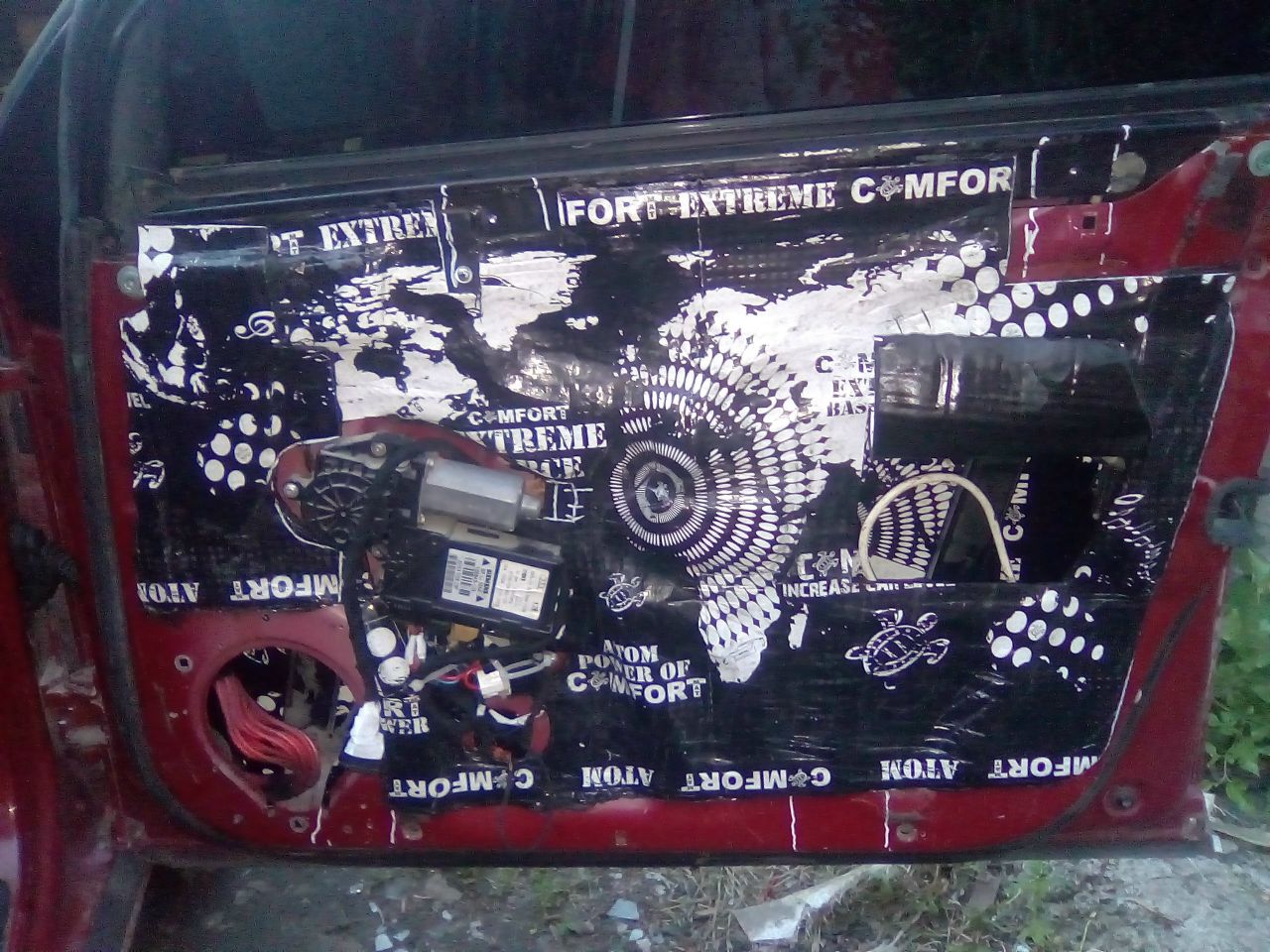

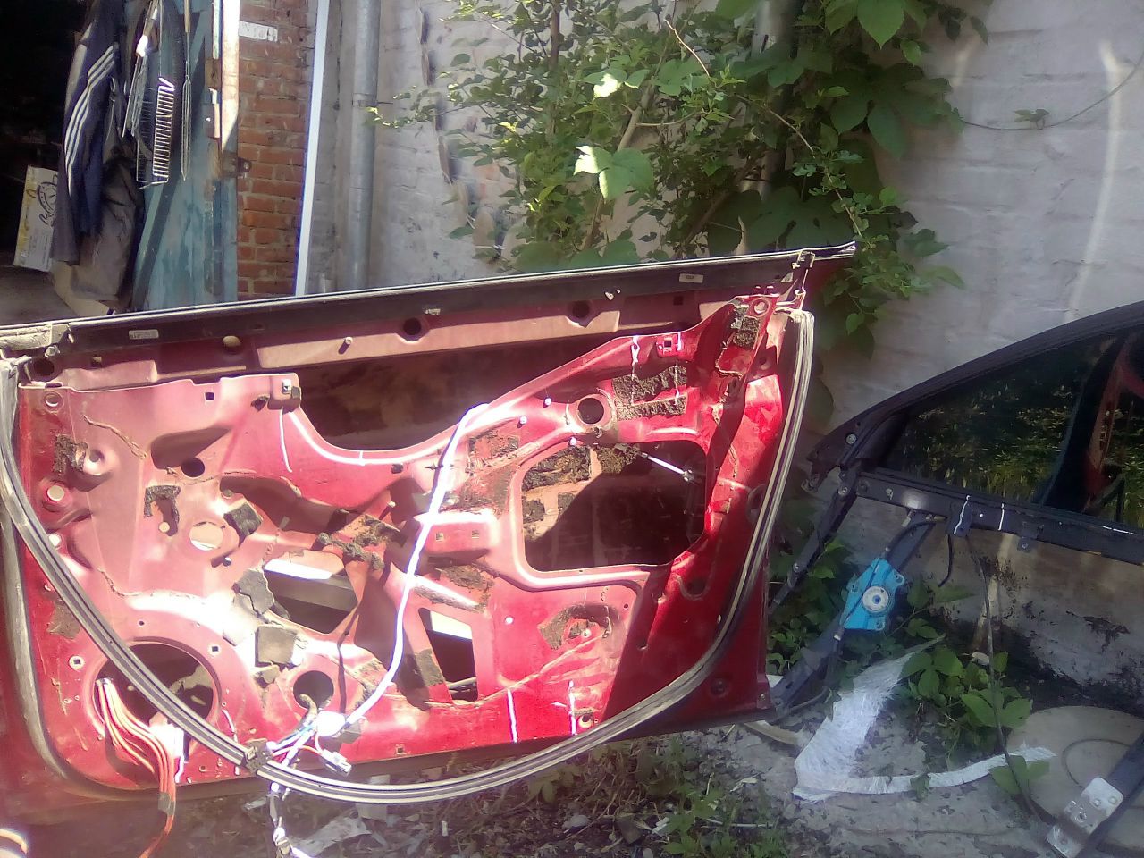

BG202 Опубликовано 2 июня, 2017 Автор Ссылка на пост Ссылка на тему Поделиться Опубликовано 2 июня, 2017 Вторую дверь шумим по-взрослому - в 2-3 слоя наружку с заходом на профильный усилительв двери, растапливаем материал на мангале дверь пришлось немного разобрать и счистить весь сантиметровый битопласт, зачем-то приклеенный на наружку двери [sIGPIC][/sIGPIC] Ссылка на комментарий
CheZeT Опубликовано 2 июня, 2017 Ссылка на пост Ссылка на тему Поделиться Опубликовано 2 июня, 2017 Я дубовую шумку последнее время грею газовой горелкой. И быстро и удобно. Ссылка на комментарий

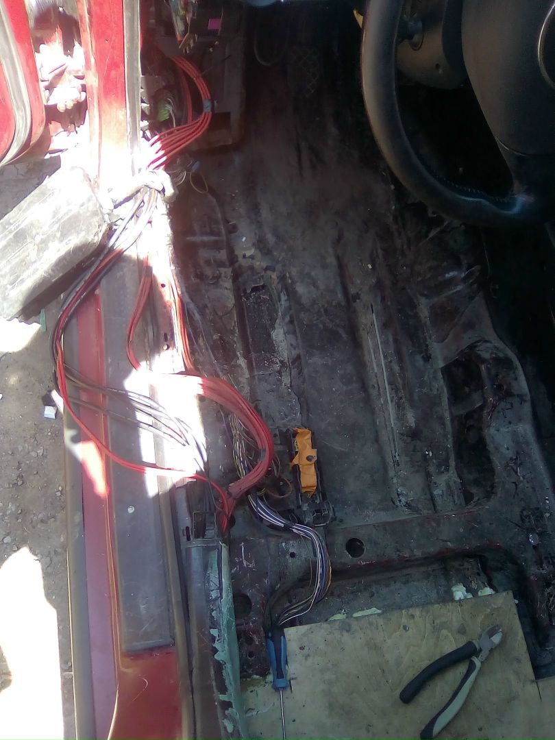

BG202 Опубликовано 2 июня, 2017 Автор Ссылка на пост Ссылка на тему Поделиться Опубликовано 2 июня, 2017 шумим полы, поднимаем проводку, заново обматываем все провода маделином, наводим порядок в этом хаосе, Но самое главное и трудное - моем пол. На солнышке материал разогревается не хуже, чем на мангале - так сказать - собираем энергию Солнца! [sIGPIC][/sIGPIC] Ссылка на комментарий

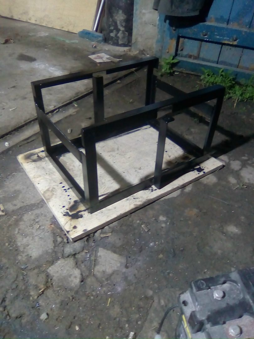

BG202 Опубликовано 2 июня, 2017 Автор Ссылка на пост Ссылка на тему Поделиться Опубликовано 2 июня, 2017 Чтобы начать установку усилов, делаем питалово! Прошлыми установщиками планировалось поставить аккумы на фанерку! Но мы же не ищем лёгких путей, да и к тому же это один из таких элементов системы, которые должны стоять "Мёртво" расчитываем - варим - сверлим - красим - прикручиваем [sIGPIC][/sIGPIC] Ссылка на комментарий
