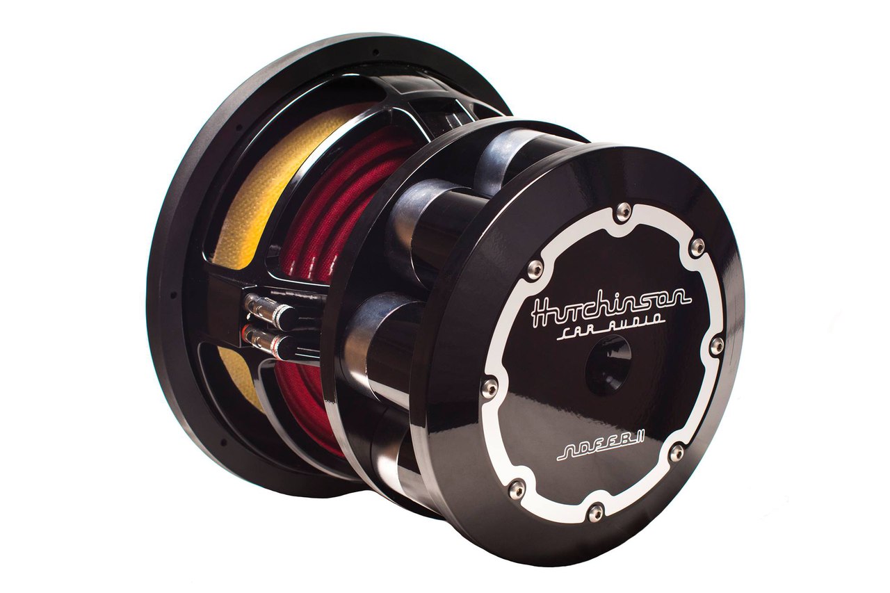

Dieselpower Опубликовано 21 декабря, 2017 Ссылка на пост Ссылка на тему Поделиться Опубликовано 21 декабря, 2017 Интересно, почему все ставят в мотор маленькие нео-таблетки вместо полноценных магнитных столбов? Ссылка на комментарий
AstarcheG Опубликовано 21 декабря, 2017 Ссылка на пост Ссылка на тему Поделиться Опубликовано 21 декабря, 2017 @Dieselpower, +, мне больше интересно,почему вообще не пробуют сделать из неодима цельную магнитную систему? (имею ввиду по типу ферритовых колец)Понимаю,что немного иная термонагрузка получается,но можно ведь попробовать реализовать какую то более развитую систему теплоотвода,сделав даже вентиляионные отверстия в самом неодиме..Если конечно таковое имеется или есть какие то иные предпосылки этого не делать, прошу ткнуть носом,тк я с неодимом дел лично не имел и эта тема очень интересна Ссылка на комментарий
Nastradamus Опубликовано 21 декабря, 2017 Автор Ссылка на пост Ссылка на тему Поделиться Опубликовано 21 декабря, 2017 Цитата почему все ну так скажем, не все )) во первых получается очень дооорого, во вторых со слов @Bass Warrior толку в цельных столбах мало, прирост если и есть, то мизерный, не сопоставимый с потраченными на это деньгами. Ну а по мне, так кашу маслом не испортишь )) Титанат от БасКлуба Упакуйся по полной - ЗАКАЗАТЬ Ссылка на комментарий
Dieselpower Опубликовано 21 декабря, 2017 Ссылка на пост Ссылка на тему Поделиться Опубликовано 21 декабря, 2017 \ сказал: получается очень дооорого' date='[/quote'] Здесь, с твоего позволения, я не соглашусь с тобой. Хочу сделать МС для самодельных мидбасов. Железо уже изготовил. ЗК относительно широкая - 60мм в диаметре. Посмотрел на Али, почем стоят ферритовые кольца и припух. Кольцо 140х70х20 грубо 3 тыс. руб. За эти деньги можно купить полноценных нео-стобликов Д20х20 хоть N35, хоть N50 и набить ими все свободное пространство между полюсами. На обоих динамиках! \ сказал: со слов @Bass Warrior толку в цельных столбах мало' date=' прирост если и есть, то мизерный[/quote'] Ааа.. ну это уже другая колбаса. Но ведь чудес не бывает? мож он что-то не так делает, раз не получается реализовать гигантскую мощщ нео-магнитов? \ сказал: мне больше интересно' date='почему вообще не пробуют сделать из неодима цельную магнитную систему? (имею ввиду по типу ферритовых колец)[/quote'] Да почему же? Пробуют и делают, только не в таких масштабах. Ссылка на комментарий
Nastradamus Опубликовано 21 декабря, 2017 Автор Ссылка на пост Ссылка на тему Поделиться Опубликовано 21 декабря, 2017 \ сказал: Здесь' date=' с твоего позволения, я не соглашусь с тобой.[/quote'] не знаю, что там у мидбасов получается, но знаю цену мотора DC Neo для катушки 3" - $1200. на фото выше, моторы под 4". Титанат от БасКлуба Упакуйся по полной - ЗАКАЗАТЬ Ссылка на комментарий
Dieselpower Опубликовано 21 декабря, 2017 Ссылка на пост Ссылка на тему Поделиться Опубликовано 21 декабря, 2017 Дык, а ты узнай цену ферритового мотора под те же 3". Будет с чем сравнить. Ссылка на комментарий
Nastradamus Опубликовано 21 декабря, 2017 Автор Ссылка на пост Ссылка на тему Поделиться Опубликовано 21 декабря, 2017 раза в 3-4 дешевле. Титанат от БасКлуба Упакуйся по полной - ЗАКАЗАТЬ Ссылка на комментарий
Dieselpower Опубликовано 21 декабря, 2017 Ссылка на пост Ссылка на тему Поделиться Опубликовано 21 декабря, 2017 Значит, где-то не срастается. Либо нас на Али на феррите дурят, либо вам на готовые неомоторы цену загибают. Ссылка на комментарий
Nastradamus Опубликовано 21 декабря, 2017 Автор Ссылка на пост Ссылка на тему Поделиться Опубликовано 21 декабря, 2017 (изменено) @Dieselpower, у тебя какая-то путаница. Нео сабы всегда стоили дороже феррита и львиная доля их цены составляла именно цена неодима. Изменено 21 декабря, 2017 пользователем Nastradamus Титанат от БасКлуба Упакуйся по полной - ЗАКАЗАТЬ Ссылка на комментарий
Dieselpower Опубликовано 21 декабря, 2017 Ссылка на пост Ссылка на тему Поделиться Опубликовано 21 декабря, 2017 Я только привел факт. Не более того. Ссылка на комментарий
Nastradamus Опубликовано 22 декабря, 2017 Автор Ссылка на пост Ссылка на тему Поделиться Опубликовано 22 декабря, 2017 Цитата Я только привел факт. Я тоже привел факты, которые стары как мир )) Поэтому и написал про путаницу. В общем-то спорить тут даже не о чем, а сомневающиеся, могут проверить это, сравнив цены на ферритовые сабы и на нео изделия. п.с. и не забывам, в этой теме мы говорим про сабвуферы с серьезными моторами, а не про игрушки на неомагнитах с алиэкспесса за 1000 рублей. Титанат от БасКлуба Упакуйся по полной - ЗАКАЗАТЬ Ссылка на комментарий

InfiniuM Опубликовано 22 декабря, 2017 Ссылка на пост Ссылка на тему Поделиться Опубликовано 22 декабря, 2017 Dieselpower сказал: Интересно, почему все ставят в мотор маленькие нео-таблетки вместо полноценных магнитных столбов? 1. столбы сильно дороже шайб. так же зависит и от количества столбов и того, что хочешь получить от динмика. 2. тем более зачем ставить столбы, если нужно максимальное поле в зазоре. выгоднее больший диаметр шайбы, чем столб, что бы больше площадь верхнего магнитопровода была. 3. так же зависи и от марки неодима. а это ой как важно. 4. просто так неодима тоже не выйдет накидать. есть зазор между элементами (неодимовыми магнитами), что бы поле было равномерным. это так же важно. как пример, были FI BTL, так в них всего 2 и 3 пластины неодима. в итоге там мощность мотора на уровне феррита хорошего в пару колец. т.е. тут нужно соблюдать баланс. Ссылка на комментарий
