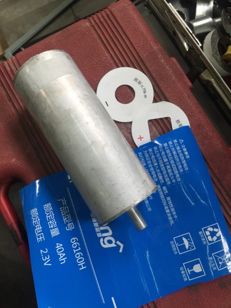

Nastradamus Опубликовано 2 июля, 2019 Ссылка на пост Ссылка на тему Поделиться Опубликовано 2 июля, 2019 В 01.07.2019 в 07:22, gingerbread сказал: 2006,2015,2016 года Показать Год рядом с этими цифрами указывать неуместно вообще. видимо просто эти цифры похожи на нумерацию годов. так как выше верно было подмечено, что в 2006 году верх технологического совершенства была Оптима Титанат от БасКлуба Упакуйся по полной - ЗАКАЗАТЬ Ссылка на комментарий

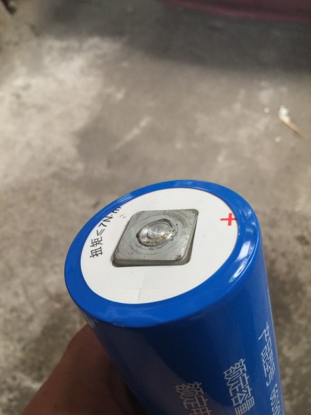

Nastradamus Опубликовано 2 июля, 2019 Ссылка на пост Ссылка на тему Поделиться Опубликовано 2 июля, 2019 Красивый, дорогой конструктив Титанат от БасКлуба Упакуйся по полной - ЗАКАЗАТЬ Ссылка на комментарий

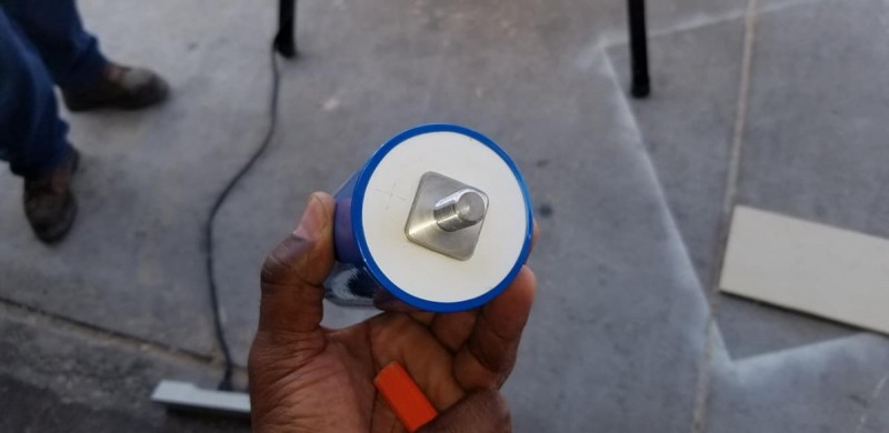

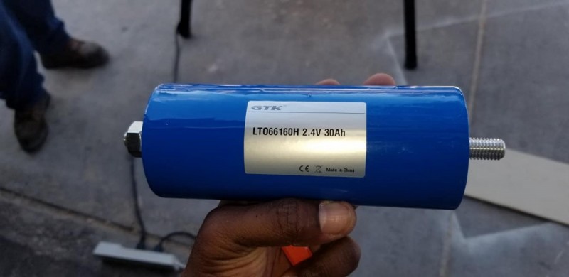

Nastradamus Опубликовано 16 июля, 2019 Ссылка на пост Ссылка на тему Поделиться Опубликовано 16 июля, 2019 GTK - это которые на алиэкспрессе торгуют титанатом ? Титанат от БасКлуба Упакуйся по полной - ЗАКАЗАТЬ Ссылка на комментарий

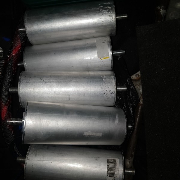

Nastradamus Опубликовано 16 июля, 2019 Ссылка на пост Ссылка на тему Поделиться Опубликовано 16 июля, 2019 Короче, пока батарейки в пути, решил замутить Ферму для майнинга титаната Титанат от БасКлуба Упакуйся по полной - ЗАКАЗАТЬ Ссылка на комментарий
