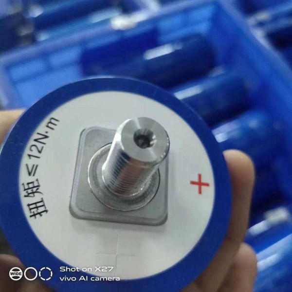

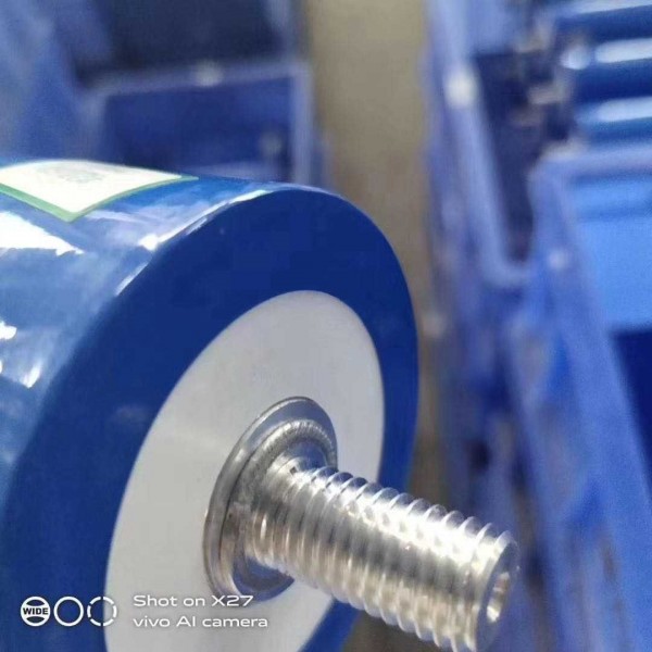

Nastradamus Опубликовано 9 июня, 2020 Ссылка на пост Ссылка на тему Поделиться Опубликовано 9 июня, 2020 Новинка рынка вторсырья ... одно не понимаю, в чем понт такого решения, площади контакта вообще пиндец. тут у нас некоторые, обычные, хорошие банки, шины притирают, для идеального контакта. видать основной токосъем будет через резьбу и гайку Титанат от БасКлуба Упакуйся по полной - ЗАКАЗАТЬ Ссылка на комментарий
mer1k Опубликовано 9 июня, 2020 Ссылка на пост Ссылка на тему Поделиться Опубликовано 9 июня, 2020 (изменено) Только хотел скинуть подобную фотку, да не успел, пока перечитывал последние страницы.. Ещё один "метод" восстановления шпильки!? На твоей второй фотке ладно заварили, а на первой и на последней как это? Накручено на шпильку м6 чтоль!? Изменено 9 июня, 2020 пользователем mer1k Ссылка на комментарий
Nastradamus Опубликовано 9 июня, 2020 Ссылка на пост Ссылка на тему Поделиться Опубликовано 9 июня, 2020 ну это все одна тема, теперь делают вставку не "в шпильку", а в площадку, чтобы увеличить площадь контакта для сварки. Титанат от БасКлуба Упакуйся по полной - ЗАКАЗАТЬ Ссылка на комментарий
Para_noic Опубликовано 9 июня, 2020 Ссылка на пост Ссылка на тему Поделиться Опубликовано 9 июня, 2020 Сдаётся мне,что с приваренными шпильками,далеко не самый плохой вариант,как на втором фото например,убрать шов и поработает. Стоить конечно это должно несколько поменьше. "Kicker" квадрат Team Ссылка на комментарий
Nastradamus Опубликовано 9 июня, 2020 Ссылка на пост Ссылка на тему Поделиться Опубликовано 9 июня, 2020 ага, шов уберешь и вся эта херня отвалится сколько там эта сварка в глубину, миллиметр, полтора ... Титанат от БасКлуба Упакуйся по полной - ЗАКАЗАТЬ Ссылка на комментарий
Nastradamus Опубликовано 9 июня, 2020 Ссылка на пост Ссылка на тему Поделиться Опубликовано 9 июня, 2020 по мне, единственный здравый вариант - брать банки без шпилек и делать сразу сборки, приваривая шины ... а все эти муляжи накрученные и приваренные делаются с целью сбыть товар, типа все норм а дальше расхлебывайте сами. Титанат от БасКлуба Упакуйся по полной - ЗАКАЗАТЬ Ссылка на комментарий
