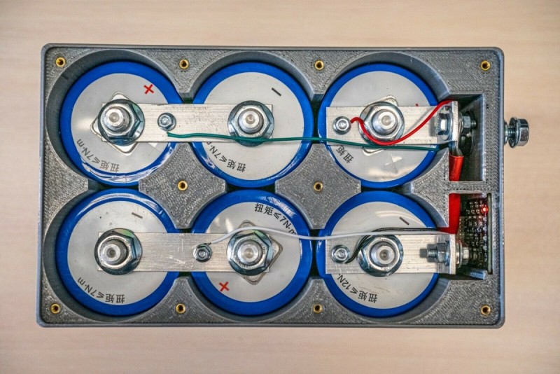

Nastradamus Опубликовано 14 декабря, 2020 Ссылка на пост Ссылка на тему Поделиться Опубликовано 14 декабря, 2020 нормальная реализация. Я бы сказал идеальная, но дорогая Титанат от БасКлуба Упакуйся по полной - ЗАКАЗАТЬ Ссылка на комментарий
Nord-west Опубликовано 14 декабря, 2020 Ссылка на пост Ссылка на тему Поделиться Опубликовано 14 декабря, 2020 (изменено) @Nastradamus Nastradamus сказал: нормальная реализация. Я бы сказал идеальная, но дорогая Только косячков много. А дьявол скрыт в мелочах. Но для гражданского применения сгодится. Изменено 14 декабря, 2020 пользователем Nord-west Ссылка на комментарий
Nastradamus Опубликовано 15 декабря, 2020 Ссылка на пост Ссылка на тему Поделиться Опубликовано 15 декабря, 2020 ну с такими клеммами эта реализация точно не планировалась, чтобы с нее снимать стабильно по 10-15с банальная бытовуха с живучими батарейками Титанат от БасКлуба Упакуйся по полной - ЗАКАЗАТЬ Ссылка на комментарий
