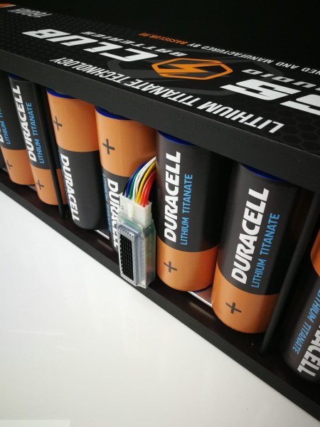

есть наши балансиры с повышенными токами балансировки - 0,85а / и .
на 3-6 секций хорошее решение - балансир 0,85а
вот он на фото

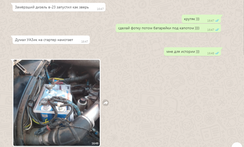

ну и к вопросу о возможностях Титаната в морозы.
сборка на дизельный УАЗ.
Титанат от БасКлуба
Упакуйся по полной - ЗАКАЗАТЬ
Я своего Патрика в -32С заводил. Напруга до 11,7В проседает, но крутит бодрячком. 120Ач (3х40) в багажнике.

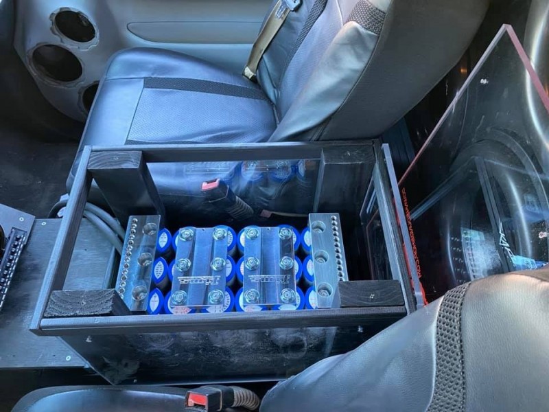

товарищи,что бы не плодить темы запощу здесь ,
имею  титаната  60 А,агм под капотом во время тестов не беру,сток генератор 110А ,ст 15 аполо в 0.35,короче на некоторых трэках  садиться до 12 в11.9в, А так везде 13.8, мощи на саб летит 4100ватт в пике,с титаната 295Ампер*13,8=4100 берёт,плюс с генератора 100-120А 1650ватт,(условно всё потребление 5600)
в данный момент нет возможности попасть в гараж и померить тестером потери,ёщё хочеться померить каждую банку при валилове может какая то не держит
сила от генри 50квадратт, до дистрибьютера,два 50 на минус с кузова, с титаната на шину 70кв + и -,с шины сразу в усь,
Так вот вопрос в чем сколько отдаёт то одна секция пишут от 6с до 10с даже по минимуму 60*6=360А *13,8=4900ватт, опытные юзеры сколько отдаёт держит титанат
Это просто мысли в слух спортивный интерес так сказать?Кто что скажет
Просто читаешь статьи кто то валит с одной секцией титаната 40А с усей 7000 ,в 0,35 и просад 13.1 правда генер не уточнял, при чем напруга валиться в момент как валить начинаешь ,вот букавально есть пара трэков 29*31герц,а на остальный ессно если долго валить разряжаеться потихоньку
Изменено пользователем Руслан Кузнецов
@Руслан Кузнецов генератор поменяй или хотя-бы на своём напругу подними до 15 вольт +-, для твоей системы при живых банках 60а это с запасом
