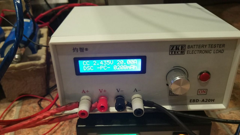

dix01pilot Опубликовано 9 ноября, 2021 Ссылка на пост Ссылка на тему Поделиться Опубликовано 9 ноября, 2021 (изменено) @Saktive нагрузка EBDA20H. Ток был 20А. нагрузка на титанат будет такая(уси) dst ca 250.4 dst ca 3000.1D Х 2! Mosconi as200.4 планирую две-три секции титаната по 35А, тк агм придется убрать, ген пока сток, но смотрю в сторону аз13. Изменено 10 ноября, 2021 пользователем dix01pilot Ссылка на комментарий

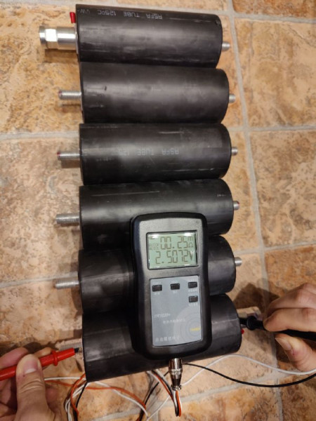

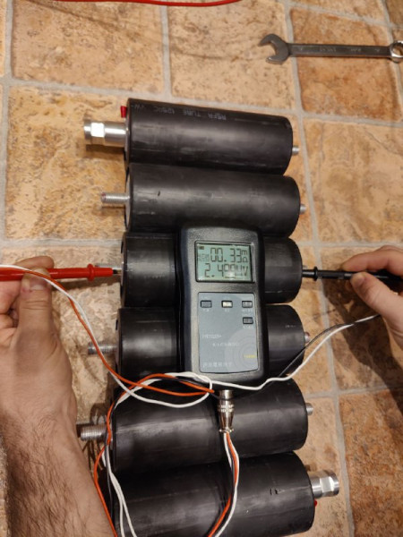

Nastradamus Опубликовано 11 ноября, 2021 Ссылка на пост Ссылка на тему Поделиться Опубликовано 11 ноября, 2021 Предварительный итог - проблемы с прибором, либо процессом самого замера. Парни заказали еще один прибор. Но по мне, так проблемы в измерительных щупах и методологии измерения. Титанат от БасКлуба Упакуйся по полной - ЗАКАЗАТЬ Ссылка на комментарий

dix01pilot Опубликовано 28 ноября, 2021 Ссылка на пост Ссылка на тему Поделиться Опубликовано 28 ноября, 2021 (изменено) @Nastradamus пришел новый прибор, сделал замер от начала шпилек, все в пределах 0,3мОм получилось. А если учесть сопротивление щупов + погрешность, думаю, там как раз 0.25-0.26, которые я видел при первом замере старым прибором... Изменено 28 ноября, 2021 пользователем dix01pilot Ссылка на комментарий

Nastradamus Опубликовано 28 ноября, 2021 Ссылка на пост Ссылка на тему Поделиться Опубликовано 28 ноября, 2021 dix01pilot сказал: пришел новый прибор ну отлично, что все разрешилось Титанат от БасКлуба Упакуйся по полной - ЗАКАЗАТЬ Ссылка на комментарий

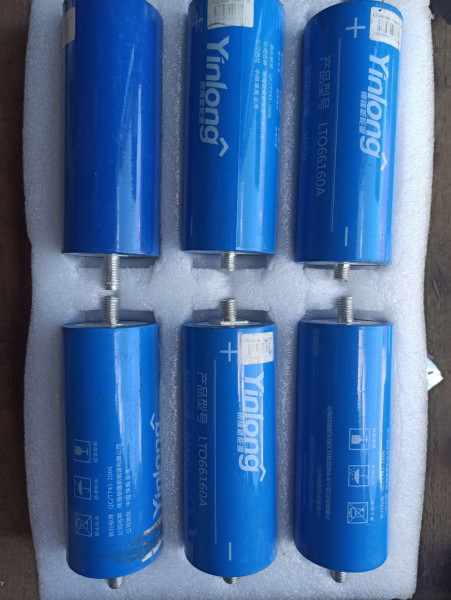

Nastradamus Опубликовано 9 декабря, 2021 Ссылка на пост Ссылка на тему Поделиться Опубликовано 9 декабря, 2021 Наткнулся случайно Вот так культурная столица, похоже весь шлак выгребла из китая. И ведь берет же кто-то, да еще и с удовольствием. Титанат от БасКлуба Упакуйся по полной - ЗАКАЗАТЬ Ссылка на комментарий
