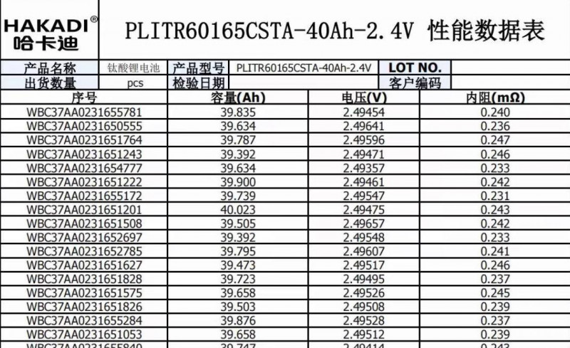

Nastradamus Posted November 3, 2023 Copy Post Link Copy Topic Link Share Posted November 3, 2023 Новинка на рынке Титаната. HAKADI - 40Ah. Титанат от БасКлуба Упакуйся по полной - ЗАКАЗАТЬ Link to comment

Дмитрий Чиж Posted January 9, 2024 Copy Post Link Copy Topic Link Share Posted January 9, 2024 В 03.11.2023 в 08:01, Nastradamus сказал: Новинка на рынке Титаната. HAKADI - 40Ah. Есть отзывы? Какая цена? 59оо.bt _ dst 500.2 _ 3×AP.m81ac _ DD.m3b _ т.15v3 _ 30.∆ Link to comment
Nastradamus Posted January 9, 2024 Copy Post Link Copy Topic Link Share Posted January 9, 2024 3 часа назад, Дмитрий Чиж сказал: Есть отзывы? в вк кто-то на тесты брал. вроде неплохо выглядит, но дорого, так как говорят, что новый. но насчет новизны вопрос. я уже эти банки видел в нескольких разных термоусадках, китайские перекупы пытаются продавать его под своим брендом, типа литокалы п.с. номинальное напряжение там 2.4в (у yinlonga 2.3в), поэтому зеленые эффективнее использовать на повышенном напряжении - 15 вольт. Титанат от БасКлуба Упакуйся по полной - ЗАКАЗАТЬ Link to comment
