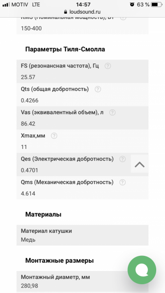

Производитель пишет полный объем в 32 литра. Сам Дин условно 2,5 литра. Если строить короб 34х34х28, получится 32,36 литра. Походу на нем и тормознусь. Если верить Туманову, то взяв fs/qts получаем 25.57/0.4266=59.93. то есть как раз под ЗЯ

hshing сказал:
Fs, qts оттуда и брал
Только ответ разный получается.
Это не правильно брать параметры дина в в свободном/открытом состоянии, а в ответе получить закрытый, да ещё эквивалентный короб.
Чтобы получить экв.V, надо проделать определенные измерения и применить формулы расчёта, а просто взять резонанс и добротность и получить короб, это просто не возможно.
