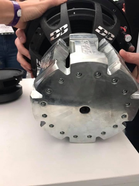

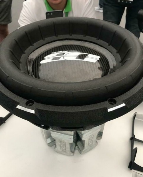

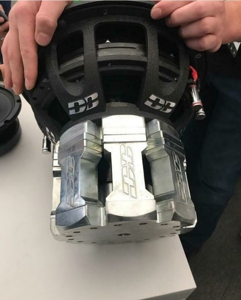

Nastradamus Опубликовано 6 октября, 2019 Ссылка на тему Поделиться Опубликовано 6 октября, 2019 Новый Нео Сабвуфер от Deaf Bonce. Свежий вид мотора - что немаловажно для рынка и узнаваемости, интересные ребра на подвесе. Думаю со временем всплывут цифры индукции, интересно сравнить с работами наших кастомщиков. Ну и замедленное видео интересно, как эти ребра в работе. Титанат от БасКлуба Упакуйся по полной - ЗАКАЗАТЬ Ссылка на комментарий

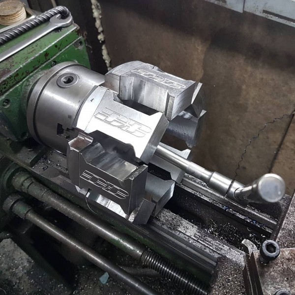

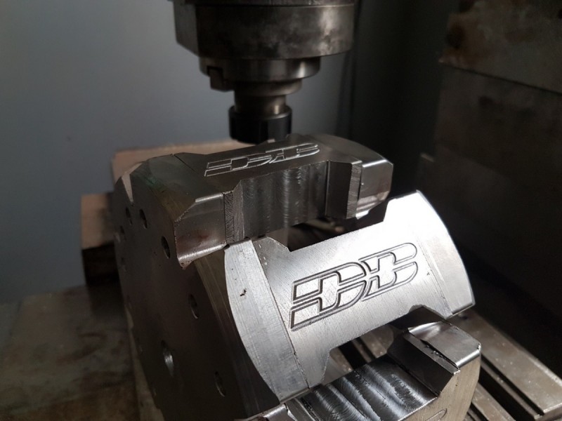

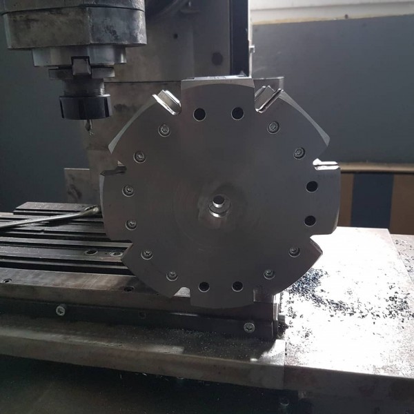

Nastradamus Опубликовано 6 октября, 2019 Автор Ссылка на пост Ссылка на тему Поделиться Опубликовано 6 октября, 2019 Ну и немного токарки ... Титанат от БасКлуба Упакуйся по полной - ЗАКАЗАТЬ Ссылка на комментарий
DANGER) Опубликовано 6 октября, 2019 Ссылка на пост Ссылка на тему Поделиться Опубликовано 6 октября, 2019 Мне показалось или там высота намотки овер много?) Хотя просто склоняюсь к тому, что на прототипе не парились и вклеили катушку не по центру относительно магнитного зазора Ссылка на комментарий
Nastradamus Опубликовано 6 октября, 2019 Автор Ссылка на пост Ссылка на тему Поделиться Опубликовано 6 октября, 2019 @DANGER) я на это даже внимания не обратил. сейчас глянул, да, с катухой какой-то перебор или может подвес тестили на запредельных ходах. Титанат от БасКлуба Упакуйся по полной - ЗАКАЗАТЬ Ссылка на комментарий
Nastradamus Опубликовано 7 октября, 2019 Автор Ссылка на пост Ссылка на тему Поделиться Опубликовано 7 октября, 2019 В 06.10.2019 в 07:28, DANGER) сказал: вклеили катушку не по центру Показать Где-то видео проскакивало, как его вертят в руках, так над магнитопроводом катушки почти не видно Видимо просто муляж для конференции Титанат от БасКлуба Упакуйся по полной - ЗАКАЗАТЬ Ссылка на комментарий
Ильдар Опубликовано 7 октября, 2019 Ссылка на пост Ссылка на тему Поделиться Опубликовано 7 октября, 2019 (изменено) Меня немного смутила большая высота проставочного кольца между шайбами - думаю это немного даст потери в эффективности за счет уменьшения площади выхода звука с задней части дифа. Но это скорее всего на 12 только так. Изменено 7 октября, 2019 пользователем Ильдар 2016 Db Drag Чемпион России Stock 500:peel: Ссылка на комментарий
