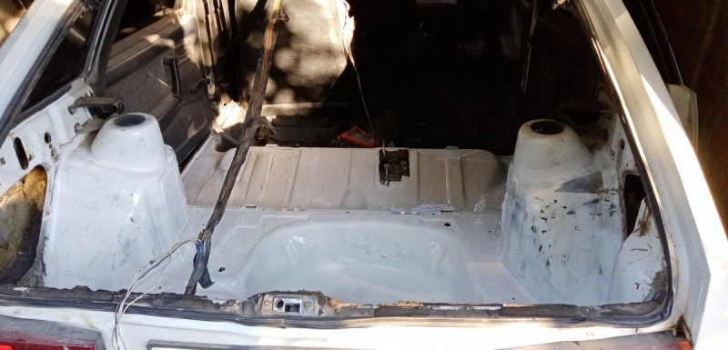

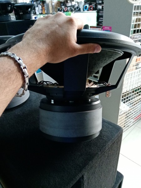

Fallen_Angel Опубликовано 31 июля, 2020 Ссылка на тему Поделиться Опубликовано 31 июля, 2020 (изменено) Здраствуйте, тема не сколько чтобы хвалиться, а сколько чтобы просить совета, и небольшого отчёта по проделанной работе. Куплен ваз 2109, первая машина и сразу под проект, денег мало, но стараемся. Машина гнилая вся, но деваться некуда, делаю своими силами как могу. По составу системы - это бп6 последовательный и 2х18 pride T, остальное по мере поступления. Из сделанного, восстановлен кузов, почти... Колхоза море. Но не об этом. Из проделаных работ: сварено днище, заменён правый порог с куском лонжерона и всем сопутствующим, левый в роботе, заварены задние стаканы, задняя панель, задние арки, задние крылья и ещё море мелочей. По плану это низко и ветрено, если и будет рез, хочется на низах. По оформлению набирается + - 400л первой камеры, вторая под вопросом, порт изогнутый а-ля альмера Андо. Также хочу сварить небольшую обвязку передних стоек и крыши с оформлением. Из навыков: могу сварить пельмени, работаю по принцепу "не умеем ходить, значить будем летать". Изменено 31 июля, 2020 пользователем Maksya Ссылка на комментарий

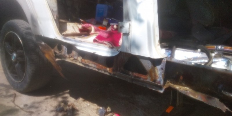

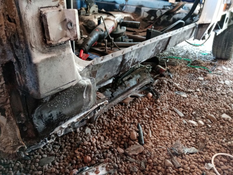

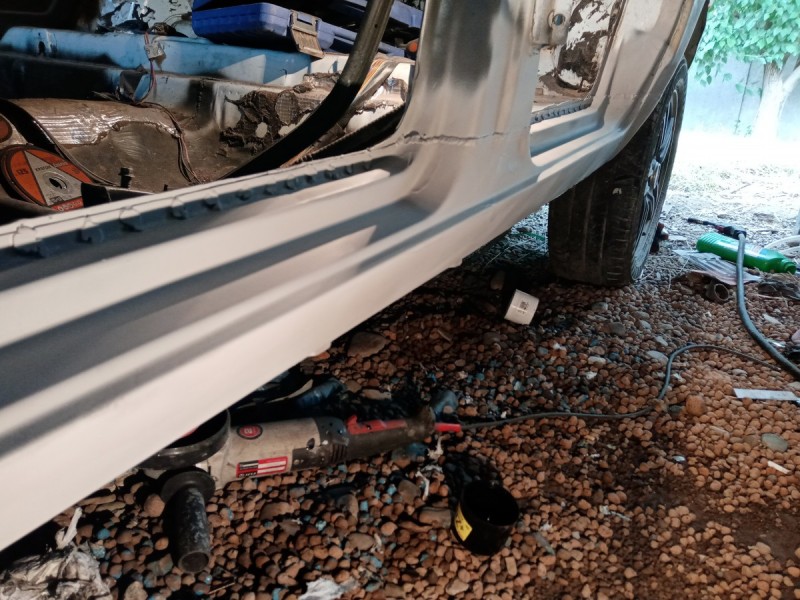

Fallen_Angel Опубликовано 1 августа, 2020 Автор Ссылка на пост Ссылка на тему Поделиться Опубликовано 1 августа, 2020 (изменено) Работа продолжается Второй порог готов Из неприятного, закончилась углекислота, надо собирать машину и ехать менять балон Изменено 1 августа, 2020 пользователем Maksya Ссылка на комментарий
SlesaR' Опубликовано 2 августа, 2020 Ссылка на пост Ссылка на тему Поделиться Опубликовано 2 августа, 2020 Ты полу-автоматом варишь? что-то швы большие для него или TIG? 2ух местный универсал? Ссылка на комментарий
Fallen_Angel Опубликовано 2 августа, 2020 Автор Ссылка на пост Ссылка на тему Поделиться Опубликовано 2 августа, 2020 @SlesaR' полуавтомат, просто неудобно на полу, одной рукой варишь другой плоскогубцами придавливаешь метал А так делаю шов по шире, ибо так меньше не поваров, а там где видно болгаркой зачищаю Та и как говорится не на продажу, главное что крепко) Ссылка на комментарий

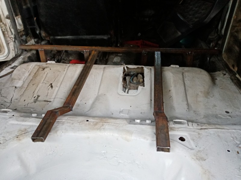

Fallen_Angel Опубликовано 4 августа, 2020 Автор Ссылка на пост Ссылка на тему Поделиться Опубликовано 4 августа, 2020 Немного подготовил место под клетку, после сварки клетки все прольётся мостикой Ссылка на комментарий
Fallen_Angel Опубликовано 5 августа, 2020 Автор Ссылка на пост Ссылка на тему Поделиться Опубликовано 5 августа, 2020 Поменял балон с углекислотой Завибрил крышу И начал клетку Ссылка на комментарий
Fallen_Angel Опубликовано 7 августа, 2020 Автор Ссылка на пост Ссылка на тему Поделиться Опубликовано 7 августа, 2020 (изменено) Клетка в работе, но до конца отпуска не успею( Изменено 7 августа, 2020 пользователем Fallen_Angel Ссылка на комментарий
