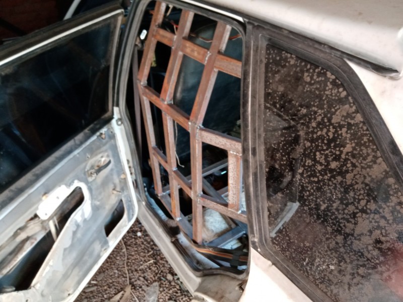

Fallen_Angel Posted August 13, 2020 Author Copy Post Link Copy Topic Link Share Posted August 13, 2020 Также усиливается лабовое Link to comment

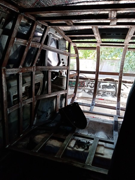

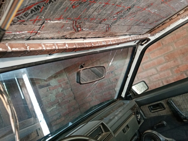

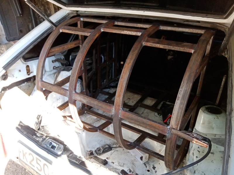

Fallen_Angel Posted August 19, 2020 Author Copy Post Link Copy Topic Link Share Posted August 19, 2020 Клетка почти закончена Времени вообще нет из-за работы, работаю с машиной раз-два в неделю Link to comment
Коровин Posted August 19, 2020 Copy Post Link Copy Topic Link Share Posted August 19, 2020 лоб ломает в них снизу, там слабое место, проваривай его тоже , заодно и дно бронируй чтоб ноги в нервном тике не плясали от вибрирующего пола. Link to comment
Fallen_Angel Posted August 20, 2020 Author Copy Post Link Copy Topic Link Share Posted August 20, 2020 @Коровин дно переварено, и будет кататься в 4-5 слоев вибры Link to comment
