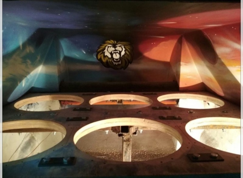

Fallen_Angel Posted August 25, 2020 Author Copy Post Link Copy Topic Link Share Posted August 25, 2020 @fishmaster1018 так там просто скругление вроде Знаю эту машин, у но в живую не видел В принцепе эта тачка и вдохновила меня на это оформление. Link to comment
fishmaster1018 Posted August 25, 2020 Copy Post Link Copy Topic Link Share Posted August 25, 2020 @Fallen_Angel это скругление зажимает площадь порта, есть видос, где владелец говорит, что там площадь всего 300квсм. Оно вроде плюсануло 2-3дб Link to comment
Fallen_Angel Posted August 26, 2020 Author Copy Post Link Copy Topic Link Share Posted August 26, 2020 fishmaster1018 сказал: @Fallen_Angel это скругление зажимает площадь порта, есть видос, где владелец говорит, что там площадь всего 300квсм. Оно вроде плюсануло 2-3дб Поделиться видосиком не сможете? Link to comment
fishmaster1018 Posted August 27, 2020 Copy Post Link Copy Topic Link Share Posted August 27, 2020 @Fallen_Angel 2:22 Link to comment
Fallen_Angel Posted August 27, 2020 Author Copy Post Link Copy Topic Link Share Posted August 27, 2020 fishmaster1018 сказал: @Fallen_Angel 2:22 Спасибо Соберём, будем эксперементировать Link to comment
dimafon Posted August 28, 2020 Copy Post Link Copy Topic Link Share Posted August 28, 2020 @fishmaster1018 вообще не понять,как на 6 15 порт всего 300см^2 Q30 2 s15v3 158.8 Link to comment
Fallen_Angel Posted August 28, 2020 Author Copy Post Link Copy Topic Link Share Posted August 28, 2020 @dimafon скорее всего, сужение в конце порта даёт уплотнение и ускорение воздушного потока, без существенной разницы в нагрузке на диффузор(демпфирование) Я уже делал подобную вещь, с обычным фи на щели, разницы не заметил, стало играть чуть мягче и то думаю из-за скруглениия выхода самой щели Link to comment

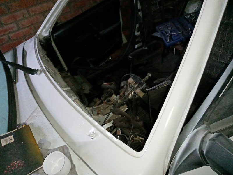

Fallen_Angel Posted September 9, 2020 Author Copy Post Link Copy Topic Link Share Posted September 9, 2020 Как всегда не до машины, но сегодня смог уделить ей 4 часа Снять лобаш, проварил гниль под ним и усилил стойки передние, покрыл кислотным и обычным грунтом, а сверху покрасил, чтобы не гнило больше. Пока все черновое, ибо ещё полный покрас впереди Link to comment

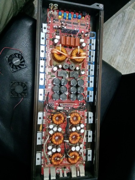

Fallen_Angel Posted April 10, 2021 Author Copy Post Link Copy Topic Link Share Posted April 10, 2021 Доброго времени суток, ну продолжим, машина зимовала и работ по ней не делалось. Будем пытаться дальше обшивать клетку и готовить тачку. Были приобретены dst fa 4500 2шт бу Провел небольшое ТО, на одном из усей умер кулер его сломало, т,к уси стояли на коробе и оторвало лампочки power и protect на одном из усей. Заменил кулера на обоих усях теперь у одного он работает, а у другого не шумит Оба уся работоспособны По питанию через пару недель приедет 2 генератора az320a. По банкам хз титанат или железо пока думаю. Фронт простенький Ruby Light 16 8 пар и твитера прайд гармония Уси dst 300.2 и Ural bulava 4.70 Как то так Осталось только время которого нет на постройку тачки Link to comment
