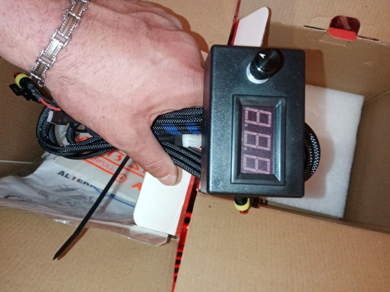

Fallen_Angel Опубликовано 25 апреля, 2021 Автор Ссылка на пост Ссылка на тему Поделиться Опубликовано 25 апреля, 2021 Приехала часть питания 2 генератора и регулятор, скоро литий приедет Ссылка на комментарий

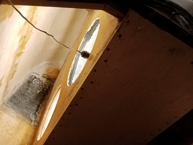

Fallen_Angel Опубликовано 10 мая, 2021 Автор Ссылка на пост Ссылка на тему Поделиться Опубликовано 10 мая, 2021 Вопрос: подхожу к моменту когда надо гнуть фанеру, фанера 18мм,какой пропил по глубине делать и как часто? Ссылка на комментарий
Fallen_Angel Опубликовано 10 мая, 2021 Автор Ссылка на пост Ссылка на тему Поделиться Опубликовано 10 мая, 2021 Диаметр окружности по которой буду гнуть 75см Ссылка на комментарий
Fallen_Angel Опубликовано 15 мая, 2021 Автор Ссылка на пост Ссылка на тему Поделиться Опубликовано 15 мая, 2021 Процесс потихоньку идет Ссылка на комментарий
Fallen_Angel Опубликовано 16 июля, 2021 Автор Ссылка на пост Ссылка на тему Поделиться Опубликовано 16 июля, 2021 (изменено) Ещё немного продвинулась работа Изменено 16 июля, 2021 пользователем Fallen_Angel Ссылка на комментарий

Fallen_Angel Опубликовано 18 июля, 2021 Автор Ссылка на пост Ссылка на тему Поделиться Опубликовано 18 июля, 2021 Как то так В общем обычный бп6 получился как у всех) Как не странно:D Ссылка на комментарий
