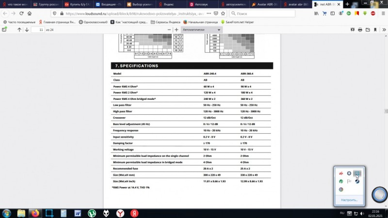

Samodelkin3 Posted January 2, 2021 Copy Post Link Copy Topic Link Share Posted January 2, 2021 HuliGan сказал: чтоб по звучанию боле менее норм был, что можно взять из доступного сейчас на рынке? Как видится на рынке новых деталей сейчас бардак, потому что для усилителей AB класса в спецификации указывается THD 1%, это как может быть??? AB Class 1% THD, а некоторые и вовсе не указывают этот параметр, а ценник ломят! Например японские мамонты с КНИ в 0,5 % это уже плохо, а здесь вообще в 1%! Так что выбирать нужно по спецификации, а не по шильдику, на фронт лучше найти моноблоками ! Ланзар был такой усь, мелкий и параметры более-менее! А так нужно самостоятельно рыть, смотреть обзоры и читать отзывы! _________ Лучше старого живого мастодонта может быть только живой звук! Link to comment
Dieselpower Posted January 2, 2021 Copy Post Link Copy Topic Link Share Posted January 2, 2021 Samodelkin3 сказал: Ланзар был такой усь, мелкий и параметры более-менее! Он и сейчас есть. Щас практически любой усь - Ланзар. Разница в названии и реализации. А то, что THD можно загнать хоть в 10%, то чистый маркетинг. Зато при таком значении THD мощщи гораздо больше, чем при нормальных 0,05% при номинальном выходном напряжении. На малой громкости цифры будут примерно как на картинке. Если на то пошло, большинство рядовых слушателей не слышат THD=1%. Они начинают слышать его начиная с 3-4%. До того, звучит чисто Link to comment

Samodelkin3 Posted January 2, 2021 Copy Post Link Copy Topic Link Share Posted January 2, 2021 Dieselpower сказал: А то, что THD можно загнать хоть в 10%, то чистый маркетинг. Зато при таком значении THD мощщи гораздо больше, +100, но возникает каскадный процесс, чем больше искажений, тем больше нужна мощность, что-бы не выкручивать усь, а ограничить его на 30-35% или не так? Но если ограничить хороший усь примерно на 50%-55% мы получим ещё и SQ, но заплатим за это конечно подороже! Link to comment
Dieselpower Posted January 2, 2021 Copy Post Link Copy Topic Link Share Posted January 2, 2021 Samodelkin3 сказал: чем больше искажений, тем больше нужна мощность Наоборот: чем больше амплитуда (а с ней и мощность) - тем больше искажений. Искажения - это следствие. Samodelkin3 сказал: если ограничить хороший усь примерно на 50%-55% мы получим ещё и SQ Такие крайние меры вовсе не обязательны. Усь с хорошей схемотехникой способен выдавать максимальную амплитуду на выход при очень низких искажениях. Другое дело, что превышать технические возможности усилителя не стоит, поскольку начнется клип и искажения будут расти лавинообразно. Link to comment
