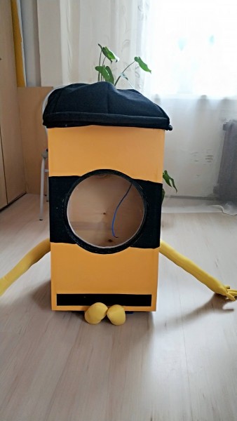

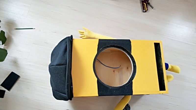

Jhon Mosk Опубликовано 7 мая, 2021 Автор Ссылка на пост Ссылка на тему Поделиться Опубликовано 7 мая, 2021 @dgl4ever` @dgl4ever` @Дмитрий Чиж @rocker Спасибо всем за теплые слова, вот что получилось Ссылка на комментарий
Jhon Mosk Опубликовано 7 мая, 2021 Автор Ссылка на пост Ссылка на тему Поделиться Опубликовано 7 мая, 2021 @abramSAN @Mur26 @D1AVOL @dgl4ever` @Дмитрий Чиж @rocker Спасибо всем за теплые слова, вот что получилось Ссылка на комментарий
rocker Опубликовано 18 мая, 2021 Ссылка на пост Ссылка на тему Поделиться Опубликовано 18 мая, 2021 @Jhon Mosk Без динамика не смотрится.Эту бы энергию на дело направить. Ударим автозвуком по бездорожью и COVIDу! Ссылка на комментарий
Jhon Mosk Опубликовано 19 мая, 2021 Автор Ссылка на пост Ссылка на тему Поделиться Опубликовано 19 мая, 2021 @rocker Энергия направлена на дело)) Это отдых такой Ссылка на комментарий
