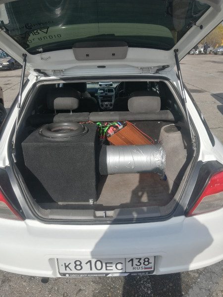

Юрий138 Опубликовано 10 ноября, 2022 Ссылка на тему Поделиться Опубликовано 10 ноября, 2022 (изменено) Всем привет на связи Иркутск Прежде чем начну описывать систему сразу скажу, данный вид системы бюджет вариант (ну или бич вариант кому как) собрал её на закрытие сезона, на следующий сезон планирую не много другое ну или на что хватит финансов И так поехали по системе: -Автомобиль Subaru Impreza gg2 (очень сложно добиться какого либо реза так как окна безрамочные) -ГУ Kenwood bt 205 -Генератор штатный 80A, с диодом на постоянный вольтаж 14.7 -Провода все 0G (одна протяжка силы, дубляж силы с гены на литий, дубляж массы с гены на литий, дубляж массы с лития на кузов), провода самые дешёвые омедненый алюминий -Одна секция лития 25ah -Фронт одна пара Dl audio phoenix sport 165 -Тыл одна пара dl audio gryphon pro 165 -Усилитель моноблок Aura venom 1. 2000 -Усилитель Dl audio gryphon pro 4.200 -Сабвуфер dl audio phoenix 12 -Короб боевой на 200 трубе (на повседнев короб другой) Результат : На соревнованиях участвовал в классе до 2 кВт с 1.12 либо 2. 10 Результат на открытую 147.1 На закрытую 145.5 С боевым коробом на 200 трубе Чистота 50hz Как результат занял первое место Изменено 1 октября, 2023 пользователем Юрий138 Ссылка на комментарий

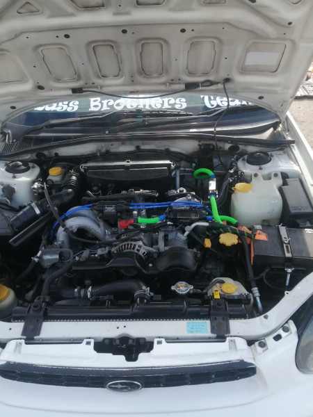

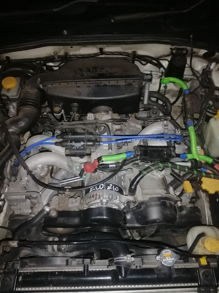

Юрий138 Опубликовано 10 ноября, 2022 Автор Ссылка на пост Ссылка на тему Поделиться Опубликовано 10 ноября, 2022 На следующий сезон планирую усовершенствовать систему. Собираюсь допилить фронт, убрать тыл. Провода заменить на кг, ну а там дальше видно будет. Пока что заменил штатный генератор, на гену с Subaru BRZ 130A, не много пришлось допилить крепление. (отвечая на вопрос почему не впс, тупо не встаёт туда из за коллектора (паука). Как результат : постоянно 14.9 (с диодом) и 130A (цена вопроса 3 тыс) Ссылка на комментарий

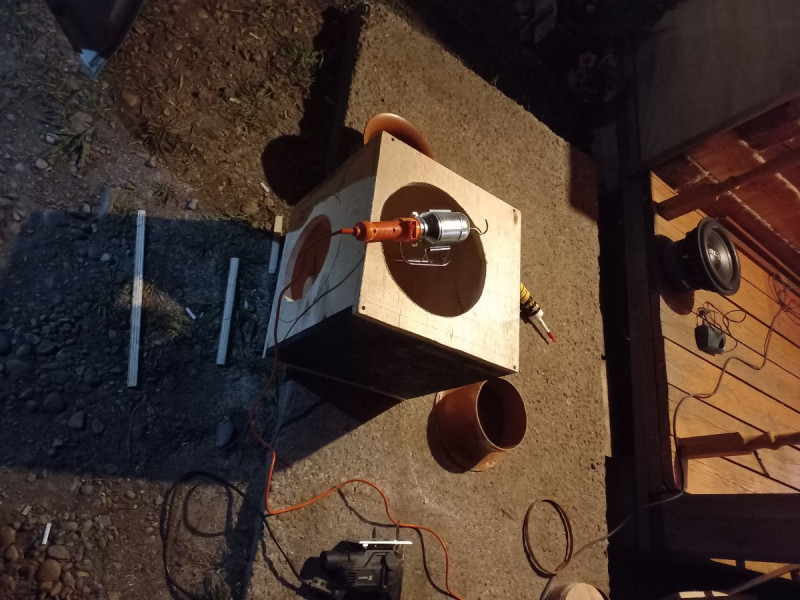

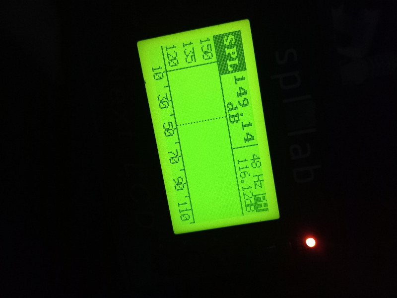

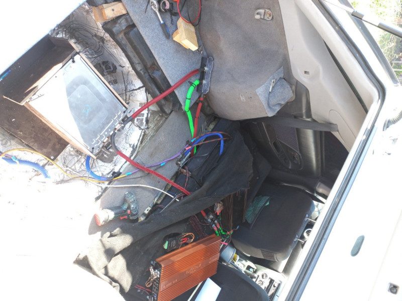

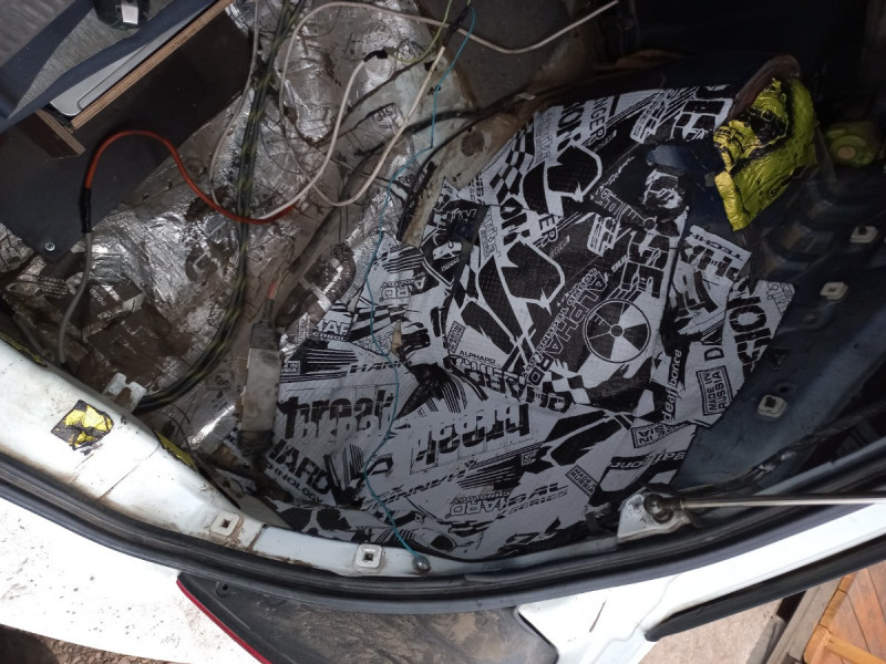

Юрий138 Опубликовано 1 октября, 2023 Автор Ссылка на пост Ссылка на тему Поделиться Опубликовано 1 октября, 2023 Апну тему С момента создания темы прошёл почти год. Что поменялось: Прикупил датчик spl lab next lcd и стал искать рез :) Подкинул везде кг 90 ,оставил одну протяжку 0g бренда в плюс итого имеем протяжеу 0g и протяжку кг 90 Добавил секцию манганата , вывел тумблер на повышение вольтажа ,в состоянии покое имеем 14.9 ,при включение тумблер имеем 15.5 на штатном генератор с повышенным ампером, просадов ниже 14.5 нету , так же по акустике доработал проводку . Далее у товарищей взял pride mt 12 и тут началась работа ,по началу все было не особо хорошо в старой боевке рез был 147.3 (рез на соревнованиях)не особо много по сравнению с фериксом, но потом перепилил боевку и увидел 148 и стал копать дальше, по большей части дальше стала работа с салоном, много вибры было наклеено и тут же снято (кусок наклеили замерили) , работа производилась с каждым элементом в салоне и по итогу получилось увидеть 149.1 , ну а дальше так как время уже поджимало к соревнованиям подкинул усь веном 2500 (до этого стоял 2квт ) и получили цифру 149.5 при настройки 48hz ,чутка не хватило до 150 ,но это я думаю уже в следующем сезоне;) Ссылка на комментарий

rekord Опубликовано 19 марта, 2024 Ссылка на пост Ссылка на тему Поделиться Опубликовано 19 марта, 2024 литраж боевого какой? alpine 9855 sundown sa-10 saz-1500 138,5db Ссылка на комментарий
Юрий138 Опубликовано 9 июня, 2024 Автор Ссылка на пост Ссылка на тему Поделиться Опубликовано 9 июня, 2024 В 19.03.2024 в 15:03, rekord сказал: литраж боевого какой? 50 литров ну с учётом что короб пилил нажовкой ,то я думаю где-то 48 :) Ссылка на комментарий
