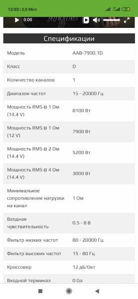

Чтобы получить 8100 в 1 ом нужно 90вольт 90 Ампер чтобы получить 5200 в 2 Ома нужен 102 Вольта и 51 ампер а 3000 в 4 ом надо 110 В и 28 А
