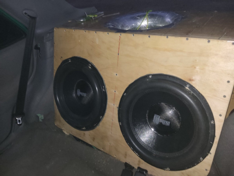

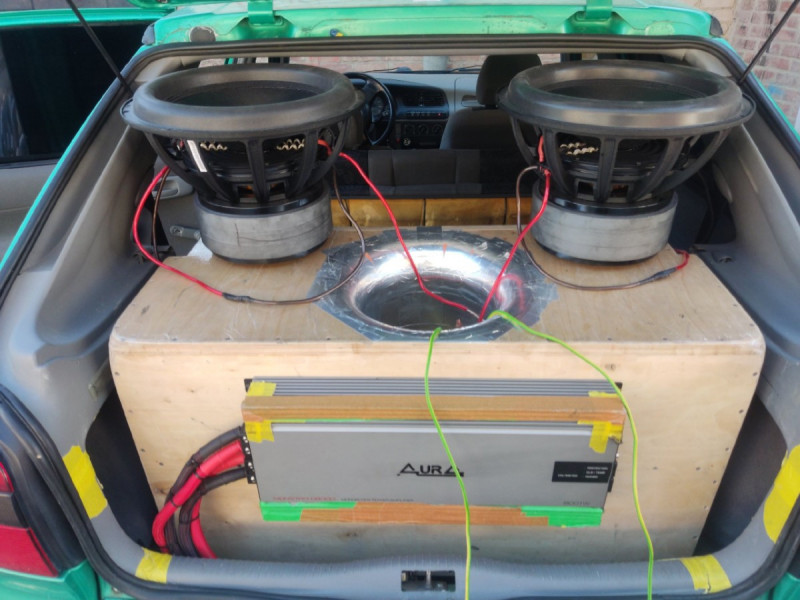

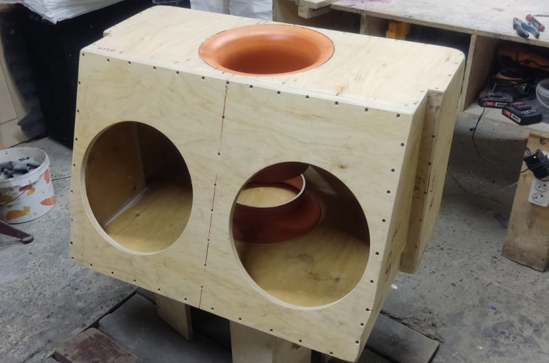

RohatLookum Опубликовано 17 января, 2024 Ссылка на тему Поделиться Опубликовано 17 января, 2024 Автомобиль: Skoda Felicia 1998г Рест Сабвуферы: AURA MONSTRO-15.D1 SPORT Усилитель: AURA MONSTRO-D8000 Питание: Манганат 3 Секции, WPS 253 - используется только при замере среднего реза Результат по закрытию Сезона 2023 - 155.55дБ 45Гц С сезона 2023г состою в Команде AURA TEAM! Хочу поделиться результатом своей системы. Кому интересно, задавайте вопросы! Ссылка на комментарий

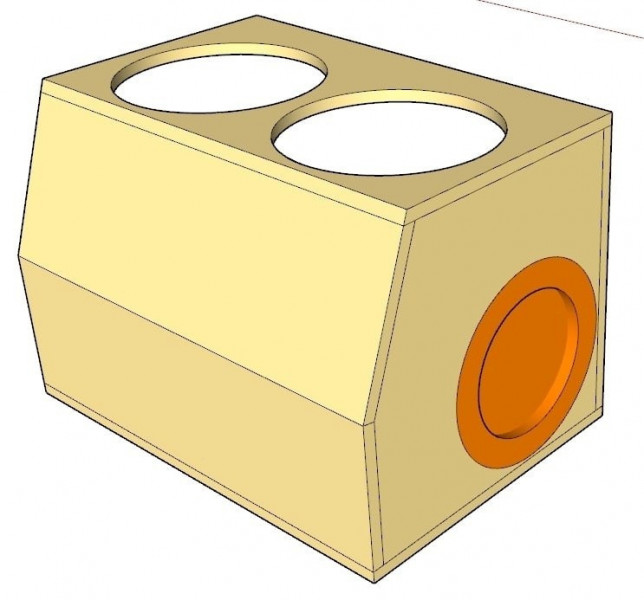

watamad Опубликовано 17 января, 2024 Ссылка на пост Ссылка на тему Поделиться Опубликовано 17 января, 2024 Насколько хуже сабы вверх порт в крыло? 2 Ural patriot 18 ; 2 p audio hp18w; amp1.3000; momo 817 p acoustik cpt2-1500 ; t35 Ссылка на комментарий

RohatLookum Опубликовано 17 января, 2024 Автор Ссылка на пост Ссылка на тему Поделиться Опубликовано 17 января, 2024 2 часа назад, watamad сказал: Насколько хуже сабы вверх порт в крыло? В моей машине не заработала такая компоновка, порт зажался, т.к ширина багажника в моей машине достаточно мала, сабы летели на ход, рез был незначительный, точно не помню, около 152 по моему, причём мощи было не много, ход сабов был весь уже) Пробовал её, когда готовился к этапу USD, ввиду ограничений по регламенту (нельзя складывать сидения в хэтче) Этап в итоге не состоялся Позже дал ящик своему товарищу, Авто Ford Focus 2 хэтч, 2-15 Sparta 3.40 от 8к ширика ДСТ, он нашёл в нем 155.13дБ и чуть не сместил меня с тумбочки с моим ящиком) Ссылка на комментарий
RohatLookum Опубликовано 17 января, 2024 Автор Ссылка на пост Ссылка на тему Поделиться Опубликовано 17 января, 2024 2 часа назад, watamad сказал: Насколько хуже сабы вверх порт в крыло? При этом 1-15 саб вперёд порт в крыло работает отлично! Ссылка на комментарий
