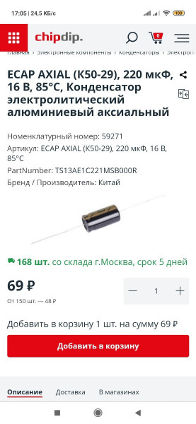

watamad Опубликовано 3 марта Ссылка на пост Ссылка на тему Поделиться Опубликовано 3 марта 1 час назад, EvgenyDorian94 сказал: А если не сложно можете ссылочку кинуть как пример? чтобы я показал в магазине) И куда его цеплять на плюс или минус? 2 Ural patriot 18 ; 2 p audio hp18w; amp1.3000; momo 817 p acoustik cpt2-1500 ; t35 Ссылка на комментарий
watamad Опубликовано 3 марта Ссылка на пост Ссылка на тему Поделиться Опубликовано 3 марта Думаю 16вольт пойдёт для магнитолы Другой вопрос зачем тебе ещё один дин? 2 Ural patriot 18 ; 2 p audio hp18w; amp1.3000; momo 817 p acoustik cpt2-1500 ; t35 Ссылка на комментарий
