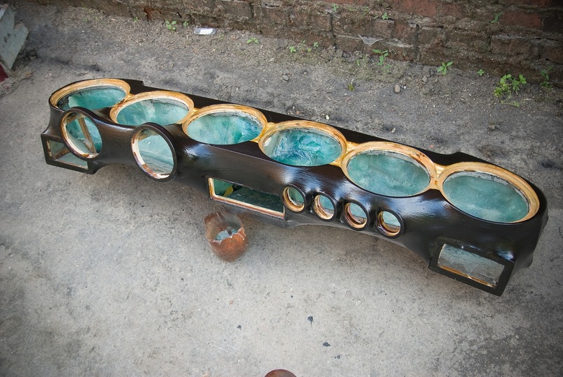

yakushevdesign Опубликовано 21 мая, 2011 Ссылка на пост Ссылка на тему Поделиться Опубликовано 21 мая, 2011 На панели 4 маленьких отверстия под рупоры или приборы? YAKUSHEVDESIGN car audio workshop Ссылка на комментарий
y200yk Опубликовано 21 мая, 2011 Автор Ссылка на пост Ссылка на тему Поделиться Опубликовано 21 мая, 2011 Denn|SPL| сказал: На панели 4 маленьких отверстия под рупоры или приборы? приборы 52мм рупорки по краям квадратные. Classic Garage [sIGPIC][/sIGPIC] Ссылка на комментарий

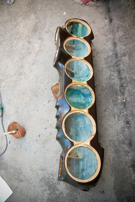

y200yk Опубликовано 5 июня, 2011 Автор Ссылка на пост Ссылка на тему Поделиться Опубликовано 5 июня, 2011 панель готова к покраске.... Classic Garage [sIGPIC][/sIGPIC] Ссылка на комментарий

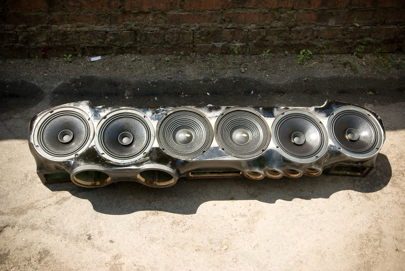

y200yk Опубликовано 5 июня, 2011 Автор Ссылка на пост Ссылка на тему Поделиться Опубликовано 5 июня, 2011 Cowboy63 сказал: дык там как то непонятно написано - подиум то сделан,дины в него спокойно лезут, а подиум уже можно вешать на дверь... Примерка подиумов с обшивками была сделана только с одной стороны... А слева установлено спортивное кресло,которое шире на 5см от стандартного. Из-за этого подиум упёрся в сидуху. Двери в классике с эл.стеклоподъёмниками не позволяют утопить дины с большими магнитами. В результате весь фронт переехал на панель. Classic Garage [sIGPIC][/sIGPIC] Ссылка на комментарий

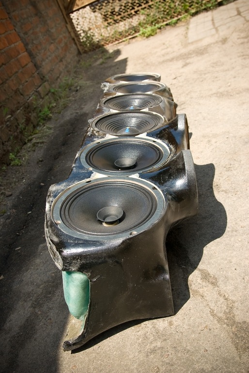

y200yk Опубликовано 5 июня, 2011 Автор Ссылка на пост Ссылка на тему Поделиться Опубликовано 5 июня, 2011 панель внутри_ это два раздельных короба ФИ с мидбасовой настройкой для панча) отсек ГУ также отделён от объёмов. Classic Garage [sIGPIC][/sIGPIC] Ссылка на комментарий
y200yk Опубликовано 12 июля, 2011 Автор Ссылка на пост Ссылка на тему Поделиться Опубликовано 12 июля, 2011 вот)) Classic Garage [sIGPIC][/sIGPIC] Ссылка на комментарий
VSO88 Опубликовано 12 июля, 2011 Ссылка на пост Ссылка на тему Поделиться Опубликовано 12 июля, 2011 красотень!!!:good:что за материал? [sIGPIC][/sIGPIC] Ссылка на комментарий
y200yk Опубликовано 12 июля, 2011 Автор Ссылка на пост Ссылка на тему Поделиться Опубликовано 12 июля, 2011 VSO88 сказал: красотень!!!:good:что за материал? краска матовая чёрная Classic Garage [sIGPIC][/sIGPIC] Ссылка на комментарий
VSO88 Опубликовано 12 июля, 2011 Ссылка на пост Ссылка на тему Поделиться Опубликовано 12 июля, 2011 углы четко получились.будто обтяжка.панель будет поделена пополам?(по обьему) [sIGPIC][/sIGPIC] Ссылка на комментарий
