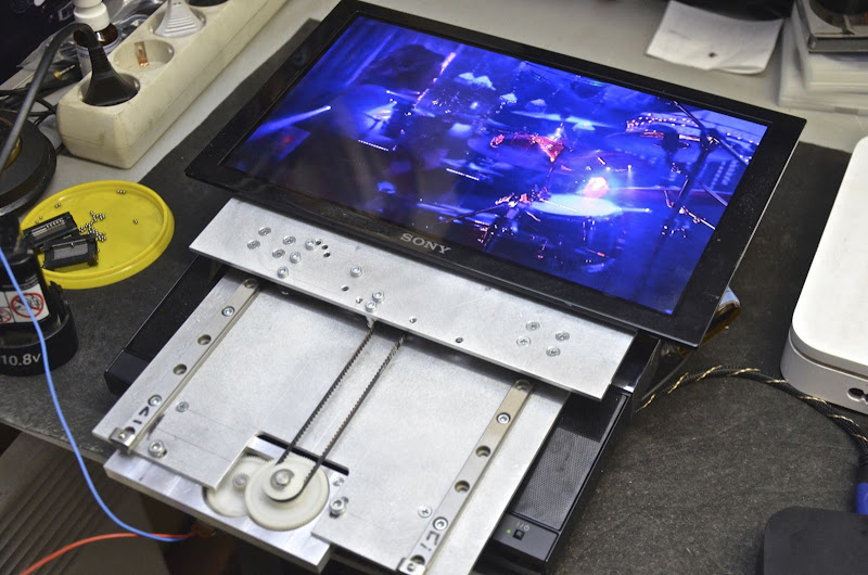

martyanov Опубликовано 14 мая, 2013 Автор Ссылка на пост Ссылка на тему Поделиться Опубликовано 14 мая, 2013 Долгий долгий процесс придумывания и изготовления электропривода выдвижения для SONY XEL-1 наконец закончен, теперь начинается процесс интеграции в торпедо. Нужно только добавить защелку с электромагнитом для фиксации в верхнем положении, что бы не было нагрузки на привод при езде с выдвинутым монитором. Есть мысли из чего сделать? Нужно что то типа клапана ХХ от ваза, только меньшей длинны. Направляющие шариковые THK, шестеренки от принтера, остальное все отфрезерованно из люминия. Монитор будет в центре торпедо, выезжать и прятаться. ЗЫ: А говорили не получится XEL разделить. ) ) ) ) ) ) ) С уважением Александр. CRX Ссылка на комментарий
Ezh Опубликовано 14 мая, 2013 Ссылка на пост Ссылка на тему Поделиться Опубликовано 14 мая, 2013 в Сколково:yes: Ссылка на комментарий
Matbeu Опубликовано 14 мая, 2013 Ссылка на пост Ссылка на тему Поделиться Опубликовано 14 мая, 2013 Круть! Матвей:mic29: Шаталити vk.com/bassufa102 89876031368 Ссылка на комментарий
