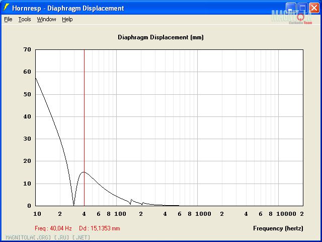

alexej-101 Опубликовано 20 мая, 2013 Ссылка на пост Ссылка на тему Поделиться Опубликовано 20 мая, 2013 гуру ,подскажите пожалуйста . До конца ххачу понять что происходит с ходом дина в ЧВ, на частоте настройки как я понял минимальный. ? а ниже настройки и выше ??? и насколько в низкую сторону и вверх ?? просто хочу понять почему Дин в ЧВ настроенном на 32гц при игре "Кока Колы " начинает вонять,ну и при остальных треках ,которые намного ниже настройки ? Я думаю что намного ниже настройки появляется приличный ход,отсюда растет импеданс-Клипп и запах жаренного. если я хоть приблизительно прав то если будет достаточно мощи и не будет клипа на очень низких частотах ,то не будет клипа-запаха ??? Пожалуйста не проходите мимо,замучался дины палить. Ссылка на комментарий
Hornresp Опубликовано 21 мая, 2013 Ссылка на пост Ссылка на тему Поделиться Опубликовано 21 мая, 2013 гуру ,подскажите пожалуйста . До конца ххачу понять что происходит с ходом дина в ЧВ, на частоте настройки как я понял минимальный. ? а ниже настройки и выше ??? и насколько в низкую сторону и вверх ?? просто хочу понять почему Дин в ЧВ настроенном на 32гц при игре "Кока Колы " начинает вонять,ну и при остальных треках ,которые намного ниже настройки ? Я думаю что намного ниже настройки появляется приличный ход,отсюда растет импеданс-Клипп и запах жаренного. если я хоть приблизительно прав то если будет достаточно мощи и не будет клипа на очень низких частотах ,то не будет клипа-запаха ??? Пожалуйста не проходите мимо,замучался дины палить. Слева ход в миллиметрах, внизу частота, из рисунка видно на частоте 30 Гц ход=0мм, а ниже 30 Гц смерть динамика, надо использовать сабсоник- фильтр который подрезает нижнюю частоту, на хороших усилках он есть. -20°C=319м/с, 0°C=332м/с, +20°C=343м/с, +50°C=360м/с Ссылка на комментарий
