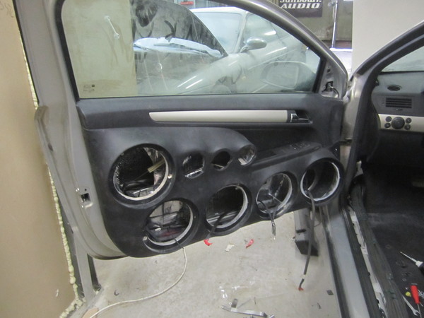

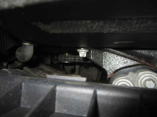

TiTaNicK Опубликовано 12 мая, 2012 Ссылка на пост Ссылка на тему Поделиться Опубликовано 12 мая, 2012 А кстати вопрос такой, первый раз смотрел был с телефона проглядел .Страница 7 пост 95 фотография 4, у вас там проводка подцеплена хомутом к защелке заднего сиденья,...оно потом как на место нормально встало? или переделывали? Fi SP418 + RF4000bdc[sIGPIC][/sIGPIC] Ссылка на комментарий
YODJ Опубликовано 13 мая, 2012 Автор Ссылка на пост Ссылка на тему Поделиться Опубликовано 13 мая, 2012 Чуть попожЭЭ фотки скину с ответом на этот вопрос Black&Whet Customs Ссылка на комментарий

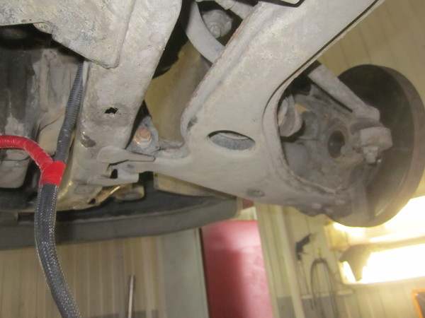

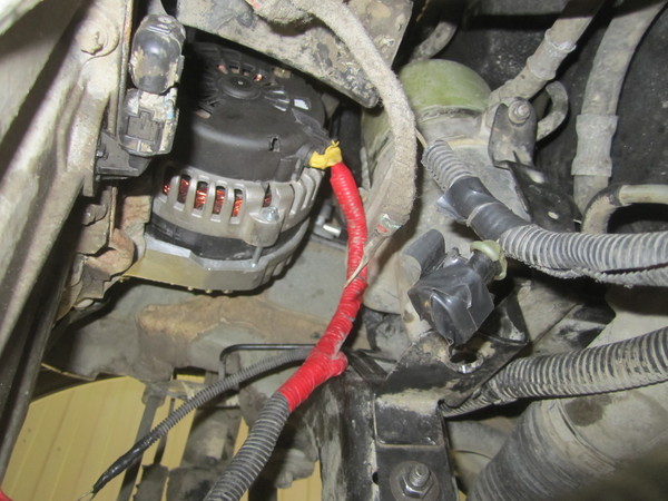

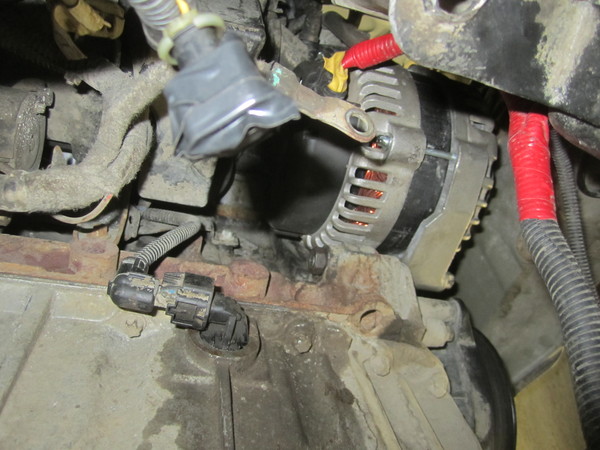

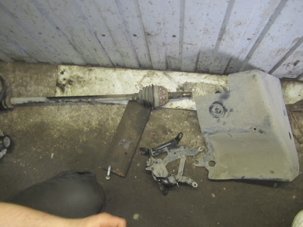

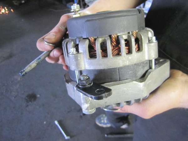

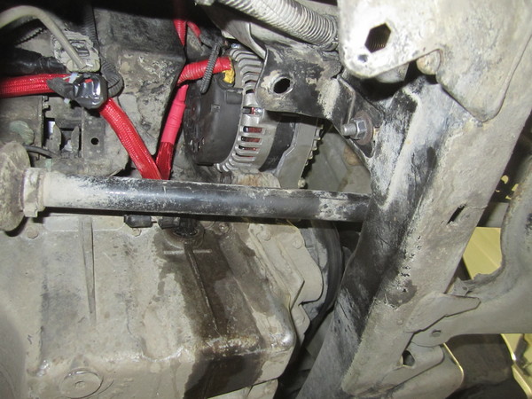

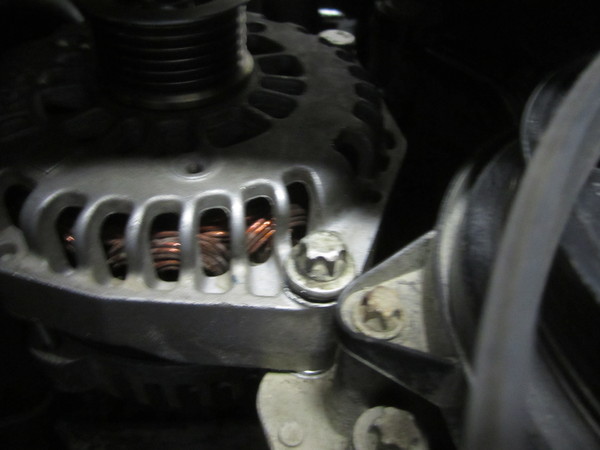

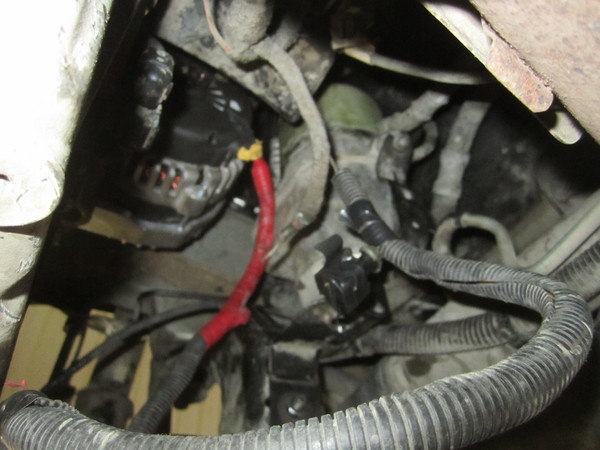

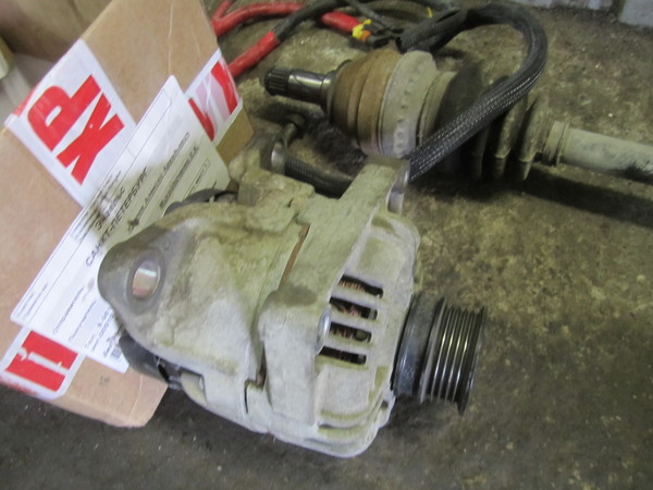

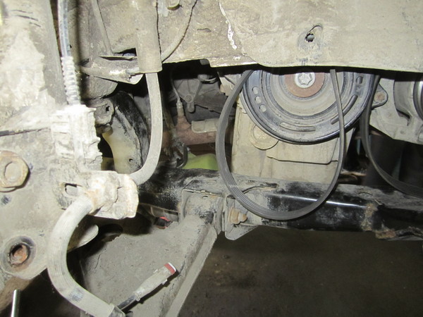

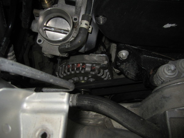

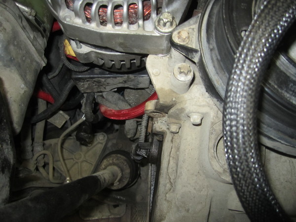

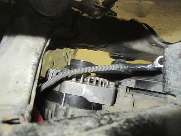

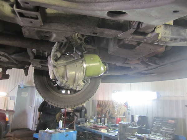

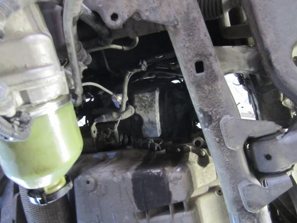

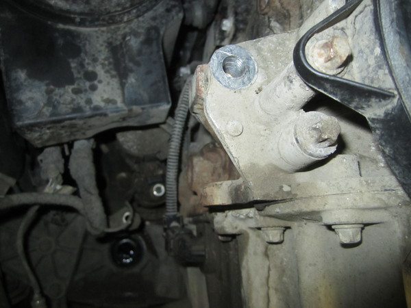

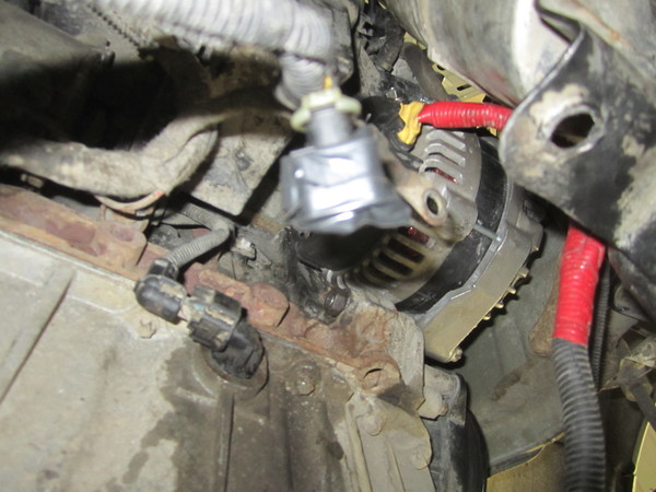

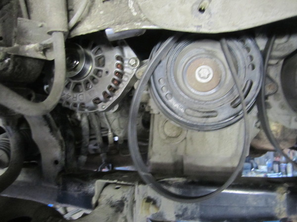

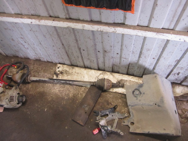

YODJ Опубликовано 17 июня, 2012 Автор Ссылка на пост Ссылка на тему Поделиться Опубликовано 17 июня, 2012 Наконец дошли руки до фоток с генной: Гену ставили мехман 350, начали думать как его засунуть разобрали сверху, понели что не вариант нужно разбирать пол башки , решили поднять авто и приняли решение вставлять с низу его. Для этого пришлось снять бачек гидрока подрамник ослабить ослабить рейку открутить и вытащить вал и еще немного по чуть чуть разобрать. Black&Whet Customs Ссылка на комментарий

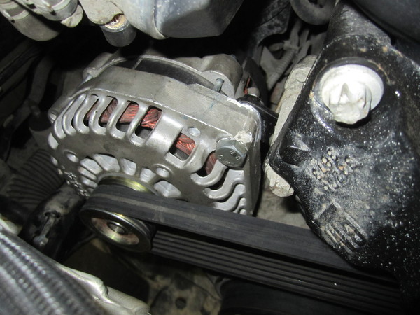

YODJ Опубликовано 17 июня, 2012 Автор Ссылка на пост Ссылка на тему Поделиться Опубликовано 17 июня, 2012 После того как разобрали это все начали пихать туда гену она невстает некак по ширене. Это был провал. Но мы не долго думая взяли болгарку и подпилили уши гены и поместу довадили напильником его под ролики работа геморройная но получилось. Один крепеж совпал ко второму сделали пластину по размеру и закрепили вуаля гена встал блага у опеля один провадок на управление был мы его подрубили заводим все арбайтан Black&Whet Customs Ссылка на комментарий

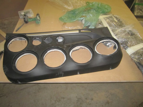

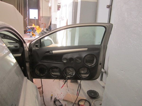

YODJ Опубликовано 17 июня, 2012 Автор Ссылка на пост Ссылка на тему Поделиться Опубликовано 17 июня, 2012 Перетянутые двери : Благо хозяин с юмором откапал такую фотку Black&Whet Customs Ссылка на комментарий
