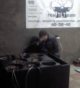

а мы короче пошуршали слегка)))
красим короб нитро эмалью в несколько слоев...
пока сохнет, берем антигравий...
чуток кровельников для крепежа сабов...
и много аккустической проводки кикс...
зы кстати провода медь, 10га и в каждый терминал саба идет по две жилы...собственно и в каждом усе будут задействованы все аккустические терминалы...каждый усил на два саба в 0.5 ома...
красим гравием, тянем проводку......
короче умотались, но собрали все! завтра погрузим в Галину)))))

комутировать гемор, но вы как понимаю от каждого дина наружу выкинули и в не ящика зацеплять между собой??)
