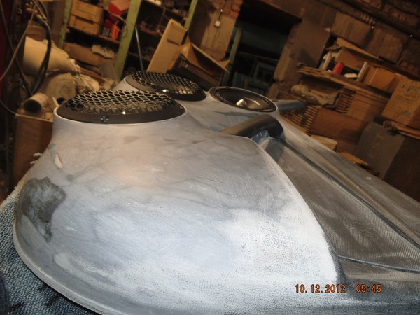

Texnar Опубликовано 10 декабря, 2012 Автор Ссылка на пост Ссылка на тему Поделиться Опубликовано 10 декабря, 2012 deepreykztz сказал: Уси зачот! зы.а зачем столько знать та Чердак пустой... Вот заполнить пытаюсь:rofl2: Может греться будет... с кулерами заморочусь. По каждому из торцов места под два кулера закрытые тканью. Вдруг производитель чуть сэкономил на кулерах... К Gladen претензий не имею:good::hang1: Ссылка на комментарий
Texnar Опубликовано 10 декабря, 2012 Автор Ссылка на пост Ссылка на тему Поделиться Опубликовано 10 декабря, 2012 Хочу оформить НЧ в ФИ, кто пробовал? Как оно в дверях:blush: Там же отверстия всякие лишние - стекло, стоки с низу двери. Как эт все влияет на все Настройку планирую в районе 75-80 Гц, чуть в низ забраться да и дины законтролить. Порт диаметром 10см длиной от 3х до 6 см иначе сильно короткий будет, с объемом пока не разобрался, думаю будет там литров 30-36. P.S. Под СЧ отдельный объем будет Ссылка на комментарий

Texnar Опубликовано 15 декабря, 2012 Автор Ссылка на пост Ссылка на тему Поделиться Опубликовано 15 декабря, 2012 (изменено) y200yk сказал: почему? я про направленность. Нижний мид не смотрит вниз эт так кажется он чуть в верх направлен... если мид сильней заваливать то надо выносить наружу, а эт не дает сделать сиденъе:sad: Даже не представляешь как сильно хотелось завалить сильней Если ты про передний мид - то там его расположить мне показалось удобней всего + нагой не втопчешь, да и направлять привык еще с прошлого опыта... не хочется мужской голос ногами слушать... P.S. Надеюсь правильно понял твой вопрос... Изменено 16 декабря, 2012 пользователем Texnar С русским проблема со школы:D Ссылка на комментарий
Texnar Опубликовано 15 декабря, 2012 Автор Ссылка на пост Ссылка на тему Поделиться Опубликовано 15 декабря, 2012 maitre сказал: ну если фазик то корпус делать. Если этот корпус делать из двери то хз как оно будет , но герметичности никакой. Можно конечно позакрывать все отверстия усилить дверь но стекло еще остается. Не думаю что мысль удачна, но опять же нет ничего не возможного. Всегда что то делается в первый раз. :) А миды это разве не эспээльные? Их же вроде режут герц на 150-200 ??? Мидам не запрещено играть в ФИ Если ЗЯ то да герц 100-150 эти вывезут. А если фазик то можно и герц с 80-100 пустить, не забывай что ФИ изначально придумали чтобы законтролить динамик, уменьшить ход дифа. Эт сейчас мы ход почитаем Ссылка на комментарий
