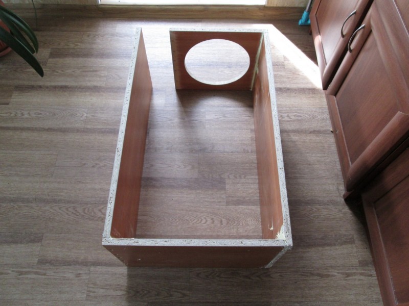

Владимир Беляков Опубликовано 28 июня, 2020 Ссылка на пост Ссылка на тему Поделиться Опубликовано 28 июня, 2020 Вот такой ЧВ для Urala сделал несколько лет назад. Ссылка на комментарий
bySPL(Жека) Опубликовано 29 июня, 2020 Ссылка на пост Ссылка на тему Поделиться Опубликовано 29 июня, 2020 @Владимир Беляков А разве саб не в конце тоннеля должен быть? Ссылка на комментарий
loony6233 Опубликовано 29 июня, 2020 Ссылка на пост Ссылка на тему Поделиться Опубликовано 29 июня, 2020 @bySPL(Жека) не обязательно Alpine UTE-92BT /// Faital Pro 3fe22 - Fusion FBS602 Tweak made by FFZ /// Faital Pro 8fe200 - Boston GT-24 Ссылка на комментарий
