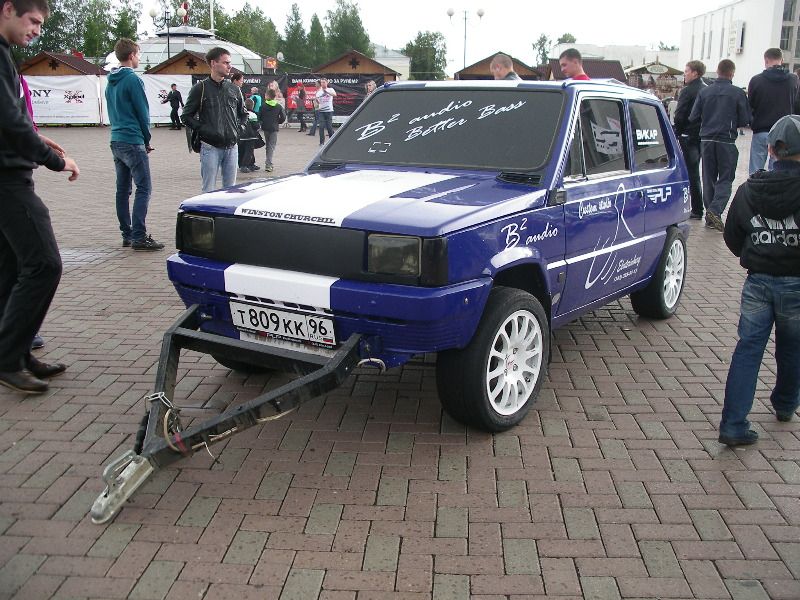

Nastradamus Опубликовано 10 июля, 2013 Автор Ссылка на пост Ссылка на тему Поделиться Опубликовано 10 июля, 2013 парни так кто как крепит сцепку к панде? или все своим ходом передвигаетесь. Титанат от БасКлуба Упакуйся по полной - ЗАКАЗАТЬ Ссылка на комментарий

Denis.Ka Опубликовано 11 июля, 2013 Ссылка на пост Ссылка на тему Поделиться Опубликовано 11 июля, 2013 Как крепится на экс моей, а ныне панде ГЗ ты наверное видел. С ней проехал где то 16000 км и никогда не подводила. Но она слишком короткая по мне если и поэтому панда на ней сначала получает скачок из-за тягача на кочке к примеру, а потом и сама подпрыгивает ну и как следствие подвеска умирает очень быстро. Вот если бы она была хотя бы 1,5 метра длиной то так бы не передавались эти удары первой машины на вторую. [OFF][/OFF] P.S. Сцепки все херня, подкат тема ваще..... Не болтает, не прыгает, задний полноценный ход и коробка, подвеска на панде вообще без напрягов. Ссылка на комментарий
Vasom Опубликовано 19 июля, 2013 Ссылка на пост Ссылка на тему Поделиться Опубликовано 19 июля, 2013 Я брал уголок 40 на 40 приварил по все поверхности под бампером и потом купил кубы от ВАЗ потому как была сцепка заточеная под это на конце сцепки к трубам были приварены концы от задних амортизаторов с резиновыми втулками полет нормальный был Оренбург - Краснодар 2300 в один конец VIBE TEAM'a Ссылка на комментарий
