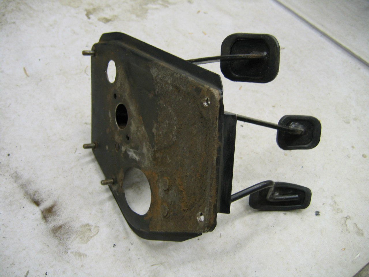

Nastradamus Опубликовано 27 января, 2016 Автор Ссылка на пост Ссылка на тему Поделиться Опубликовано 27 января, 2016 Взгляд на педальный узел внушал только шок и трепет ))) Еще проблему отягощал тот факт, что основание педального узла перекрывает отверстие в кузове достаточно приличного размера и про герметичность там речи и не шло. У меня же была основная идея сделать кузов максимально герметичным, закупорив и уплотнив все, что можно. Обламывая гнилые шпильки, срывая резьбу, демонтирую и подготавливаю. после небольшой зачистки, хорошие новости, прогнило, но не насквозь )) Титанат от БасКлуба Упакуйся по полной - ЗАКАЗАТЬ Ссылка на комментарий
Nastradamus Опубликовано 27 января, 2016 Автор Ссылка на пост Ссылка на тему Поделиться Опубликовано 27 января, 2016 Покраска ... Наношу герметик и аккуратно устанавливаю на место. Теперь за герметичность в этом месте я спокоен ))) Титанат от БасКлуба Упакуйся по полной - ЗАКАЗАТЬ Ссылка на комментарий
