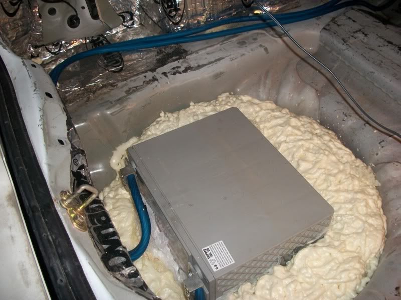

Думаю данный фото отчет больше ни у кого не оставит вопросов, как надежно закрепить АКБ в багажнике :biggrin:

А шумку из "корыта" вы убирали?

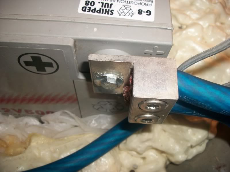

И где такие клеммы продаются?
4XSA-12D4@2xDD M3 147,9Дб(TermLab)@USDA.-White Girl
У нас такие клемы на массу продают kicker 700р:wacko2:
Фифти Эйт Тим ::yu::

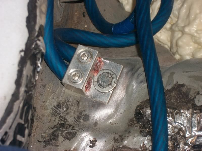

А зачем там минус с кузова берут?
потомучто второй акум то в багажнике есть)

...уя прихолюха! :) а кто подскажет что это за акб и ее емкоть,стоимость,целесообразность???
типа через массу заряжается?
что то типо того,наверняка)

А теперь фотоотчет как всю эту кашу оттуда вынуть:wink:

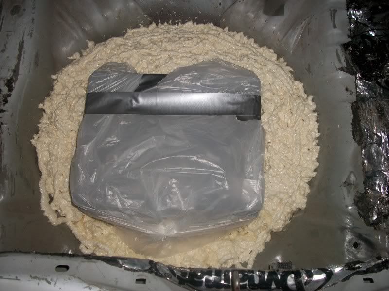

Дык ты под кашу полиэтилен подложи плотный и пару веревок крест накрест (под пленку), лучше ленту каку-нибудь брезентовую, что это все вырвать потом без проблем. Это на всидку. А вообще я думал из плотного пенопласта-утиплителя (он не крошится, оранжевого цвета) вырезать ложемент. Но с пеной тож интересный вариант.
я бы до кучи пену гасил бы водой:)...
она же потом становится как дерево?
