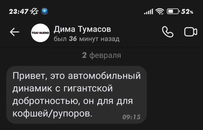

2 минуты назад, DemonS сказал:
Вот кстате что Дима по поводу моего дина написал.. Screenshot_2023-02-08-23-48-06-843-edit_com.vkontakte.android.thumb.jpg.da7758c93fdfd0d325d1dd1abe05e531.jpg

В 11.02.2023 в 02:07, DemonS сказал:
Power Acoustic PW1 15L
У динамика очень высокая добротность и низкий резонанс. Он для работы в ЗЯ в салоне авто. В планируемые оформления не подходит абсолютно. Урал +- такой же. Советую этот или этот помощнее. У НОЭМА нет 15", только 12 и 18

6 часов назад, idealKorob сказал:
Значит Дима врет? Ему нельзя верить? Screenshot_2023-02-08-23-48-06-843-edit_com.vkontakte.android.thumb.jpg.062720af1a9bdf10fae7ad240534b9ed.jpg
