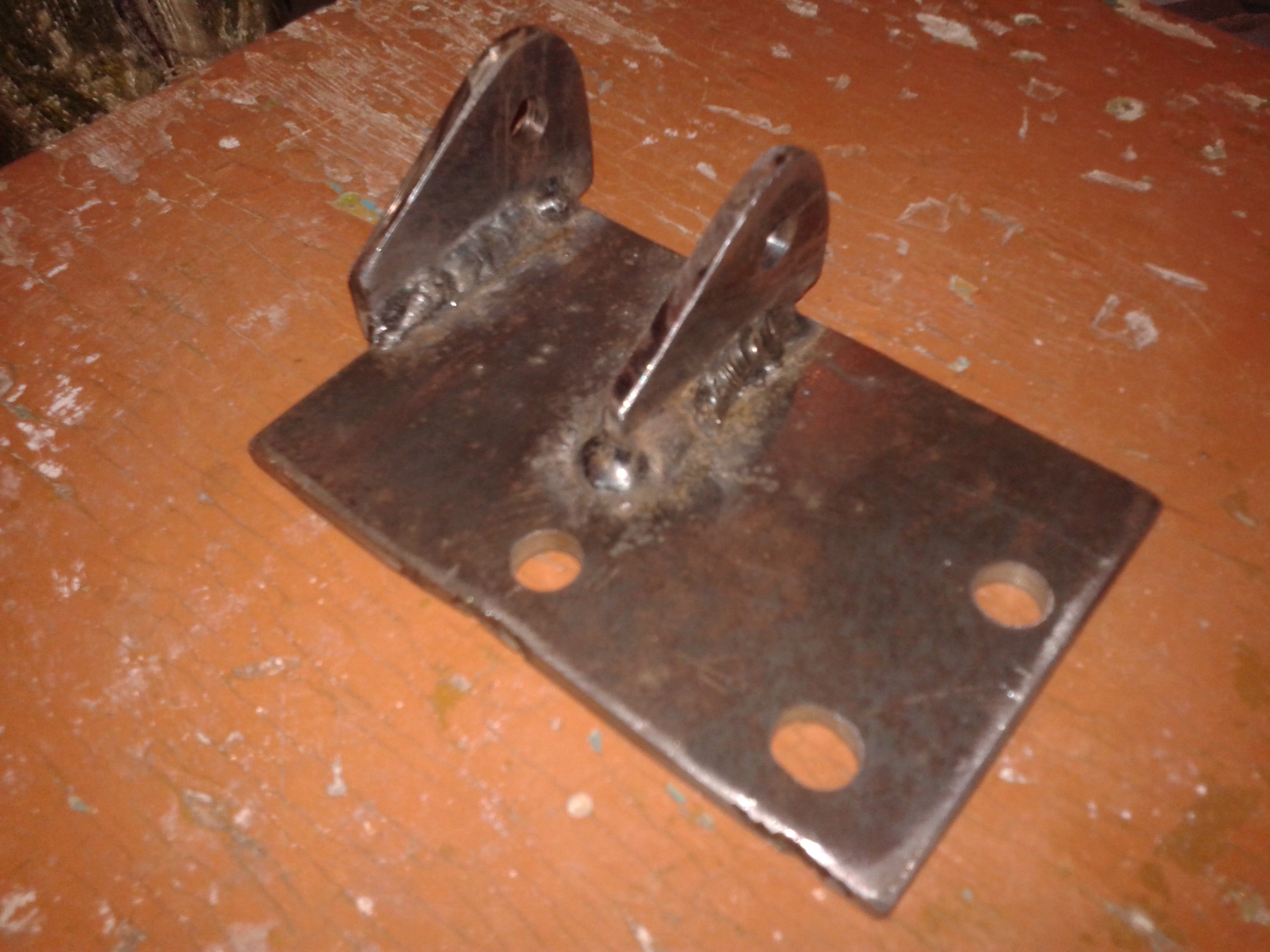

Bertik87 Опубликовано 7 августа, 2014 Ссылка на пост Ссылка на тему Поделиться Опубликовано 7 августа, 2014 (изменено) Предлагаю вести болтавню в другом разделе...Здесь делимся опытом и отчетами установок генераторов DC power :hi: У себя в 2109 стоит гена DC power XP-270. Прилагаю несколько фото Ремень использую 2110. Без никаких обводных роликов. Ничего не прокручивается и не свистит. Изменено 7 августа, 2014 пользователем Bertik87 Изготовление колесных адаптеров под любую разболтовку. Ссылка на комментарий
