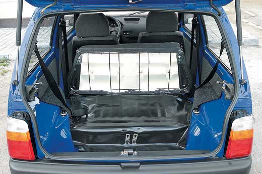

Zheka-autozvuk Опубликовано 17 июля, 2015 Ссылка на пост Ссылка на тему Поделиться Опубликовано 17 июля, 2015 А в багажнике оки нужно изобрести какой либо пол с ковровым покрытием ? изначально там нет и не было никаго вроде. В класс стритсток 4к. Ссылка на комментарий
lesorub23rus Опубликовано 17 июля, 2015 Ссылка на пост Ссылка на тему Поделиться Опубликовано 17 июля, 2015 Zheka-autozvuk сказал: А в багажнике оки нужно изобрести какой либо пол с ковровым покрытием ? изначально там нет и не было никаго вроде. В класс стритсток 4к. Если изначально кругового покрытия нет, то не надо. И ,соответственно, шумки видимой там быть не должно Ссылка на комментарий
Shpion Опубликовано 17 июля, 2015 Автор Ссылка на пост Ссылка на тему Поделиться Опубликовано 17 июля, 2015 Боковинки на арках и низ всегда у всех с завода был! А в некоторых моделях был настил из не дышащего ковролина. -Дядя, Вы SPLщик? -Громче, я плохо вижу! Ссылка на комментарий
Zheka-autozvuk Опубликовано 17 июля, 2015 Ссылка на пост Ссылка на тему Поделиться Опубликовано 17 июля, 2015 Спасибо, боковины крыльев стоят у меня, боковые покрытия ковролина тоже, а вот багажник, в вибре, ее видно, ниша завибрована, и по бокам. Ссылка на комментарий
Magic Stick Опубликовано 17 июля, 2015 Ссылка на пост Ссылка на тему Поделиться Опубликовано 17 июля, 2015 снимай тогда...а то непройдеш... Team Bitcoin Bassclub Ссылка на комментарий
Shpion Опубликовано 18 июля, 2015 Автор Ссылка на пост Ссылка на тему Поделиться Опубликовано 18 июля, 2015 Цитата снимай тогда...а то непройдеш... Есть второй вариант. Клей карпет везде где ты наклеил обесшумку. Карпет нивелирует все преимущества шумки. И скорее всего тогда пройдёшь. -Дядя, Вы SPLщик? -Громче, я плохо вижу! Ссылка на комментарий
SubFocus Опубликовано 18 июля, 2015 Ссылка на пост Ссылка на тему Поделиться Опубликовано 18 июля, 2015 Подскажите по полу пожалуйста, а то я что-то запутался:scratch_one-s_head:. в багажнике сделан фальшпол, в котором лежит усилитель. Сверху закрыт полом, фанера 10 мм, обтянут карпетом. Пройду я с таким полом в класс Stree Stock 1K ??? Ссылка на комментарий
lesorub23rus Опубликовано 18 июля, 2015 Ссылка на пост Ссылка на тему Поделиться Опубликовано 18 июля, 2015 SubFocus сказал: Подскажите по полу пожалуйста, а то я что-то запутался:scratch_one-s_head:. в багажнике сделан фальшпол, в котором лежит усилитель. Сверху закрыт полом, фанера 10 мм, обтянут карпетом. Пройду я с таким полом в класс Stree Stock 1K ??? По идее, если вместо 10мм фанеры использовать 3 мм, тогда пройдешь. Типо эквивалентная замена. Ссылка на комментарий
