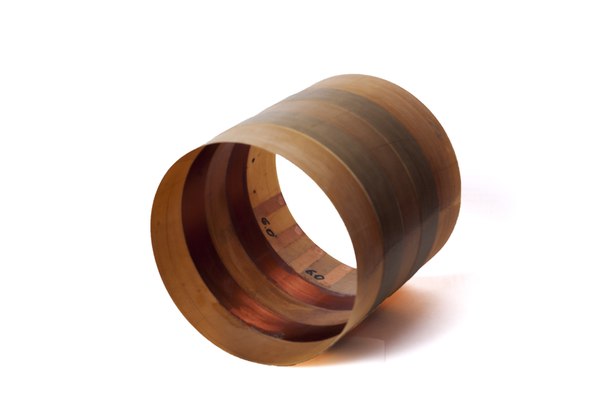

hellayax Опубликовано 19 июня, 2015 Ссылка на тему Поделиться Опубликовано 19 июня, 2015 Есть возможность изготовить катушки для сабов любого размера. Каркас из стекловолокна, намотка плоским проводом на ребро (медь,алюминий на выбор). Держит 300 градусов, высокая плотность заполнения зазора, масса вариантов исполнения. Хочу сделать пробную партию для сабов 2.5 дюйма. Интересует у всех ли керн одного размера? Замерил на новых эркал и старых герцах там 63.8 мм. Кто знает размеры керна и внутренний диаметр верхнего магнитопровода на магнумах и уралах и подобных сабах поделитесь пожалуйста инфой. Размеры нужны очень точные, желательно до сотых мм. ::hair::154.9@30Hz 2 Pride ufo415 + Pride 10k Ссылка на комментарий

hellayax Опубликовано 19 июня, 2015 Автор Ссылка на пост Ссылка на тему Поделиться Опубликовано 19 июня, 2015 Привет. интересно, катушки говоришь хорошие и держат 300градусов. а на чем ты их так проверял, если не в курсе, что один и тот же дюйм (к примеру 2.5) в переводе на наши мм, на разных динамиках бывает (не всегда) очень разный, от нескольких десяток до нескольких мм как в плюс, так и в минус? ты сам изготавливаешь катушки? написал без под6еба, просто интерес. Тестировал в печке на 400гр в течении 3х часов, простым нагревом латером. Катушки при изготовлении зарекпются на 260 гр 2 часа. Есть еще составы которые до 600 держут из органики, но думаю это пока лишне. При желании конечно и в этом направлении больше работать. В эстрадках все почти размеры разные, у сабов заметил некий стандарт, потому и решил спросить. Делаю их не я. Я пока только как ученик помогаю и набираюсь опыта. Эта технология обкатанная годами. Используется в SQ домашках таких как Sonido. ::hair::154.9@30Hz 2 Pride ufo415 + Pride 10k Ссылка на комментарий

hellayax Опубликовано 19 июня, 2015 Автор Ссылка на пост Ссылка на тему Поделиться Опубликовано 19 июня, 2015 Цена катушек? цена напрямую зависит от объема, если поштучно то цена за катушку 2.5 дюйма плоский алюминий на ребро как на фото 2000 руб ::hair::154.9@30Hz 2 Pride ufo415 + Pride 10k Ссылка на комментарий

hellayax Опубликовано 19 июня, 2015 Автор Ссылка на пост Ссылка на тему Поделиться Опубликовано 19 июня, 2015 (изменено) реально санкции на пользу...свое начинает появляться Производство в Таллине) Но это совсем ничего не меняет) Кому интересно катушки бывают разные, пока делали от 1 до 6.5 дюймов, втом числе и для вч. немного фото Изменено 19 июня, 2015 пользователем hellayax ::hair::154.9@30Hz 2 Pride ufo415 + Pride 10k Ссылка на комментарий

Виктор0101 Опубликовано 19 июня, 2015 Ссылка на пост Ссылка на тему Поделиться Опубликовано 19 июня, 2015 Тестировал в печке на 400гр в течении 3х часов, простым нагревом латером. Катушки при изготовлении зарекпются на 260 гр 2 часа. Есть еще составы которые до 600 держут из органики, но думаю это пока лишне. При желании конечно и в этом направлении больше работать. В эстрадках все почти размеры разные, у сабов заметил некий стандарт, потому и решил спросить. Делаю их не я. Я пока только как ученик помогаю и набираюсь опыта. Эта технология обкатанная годами. Используется в SQ домашках таких как Sonido. Катушки интересные :good: Но вот вопрос какой провод используется (точнее какое покрытие) и его температура-стойкость, а ведь это наверное самое важное. клей и покрытие катушки может быть очень температуростоиким но если лак провода держит всего 150 то тут как рас и возникнут проблемы. И конечно нужно испытывать нагревом самого провода, а не в печи потому как в печи на стойкость катушки будет влиять именно внешнее покрытие. А так зачет, очень достойно выполнены катушки :good: ::new_russian:: Ссылка на комментарий
hellayax Опубликовано 19 июня, 2015 Автор Ссылка на пост Ссылка на тему Поделиться Опубликовано 19 июня, 2015 Катушки интересные :good: Но вот вопрос какой провод используется (точнее какое покрытие) и его температура-стойкость, а ведь это наверное самое важное. клей и покрытие катушки может быть очень температуростоиким но если лак провода держит всего 150 то тут как рас и возникнут проблемы. И конечно нужно испытывать нагревом самого провода, а не в печи потому как в печи на стойкость катушки будет влиять именно внешнее покрытие. А так зачет, очень достойно выполнены катушки :good: Да лак для провода стараемся найти с максимальной рабочей температурой 200+, вдобавок к этому в клей добавляются специальные добавки. В печке катушка прогревается вся так что это более жесткие условия чем греть только провод. Конструкция катушки устроена так что при сильном нагреве когда уже размягчается лак медь расширяется и упирается в каркас катушки, не давая разлететься виткам и сползти, к тому же нет такой проблему что вспучивается клей который налит между витков. Еще положительный момент что катушка очень близко находится к керну, без всяких прослоек максимально эффективно передавая тепло мотору. PS:В предыдущем посту обновил фото. Извиняюсь залил сначала криво. ::hair::154.9@30Hz 2 Pride ufo415 + Pride 10k Ссылка на комментарий
