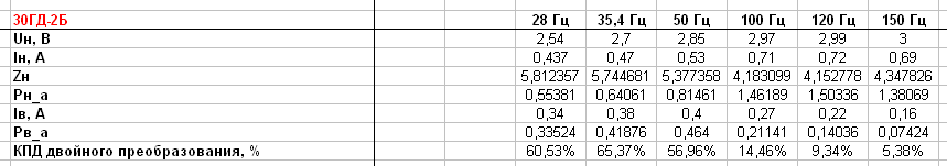

Выкладываю экспериментальные данные.
Условия эксперимента:
1. Два динамика 30ГД-2Б с близкими параметрами Т-С.
2. Один динамик, на который будет подаваться испытательный сигнал (ведущий динамик) установлен на поверхности стола диффузором вверх. Второй динамик (ведомый) уложен сверху на ведущий, как было показано на фото.
3. Контрольные частоты 28, 35.4, 50, 100, 120, 150 Гц.
4. Усилитель с номинальной выходной мощностью 50 Вт на нагрузке 4 Ом.
5. Уровень испытательного сигнала: до 3 Вольт.
6. Источник сигнала: компьютер с программой SineGen.
7. К выводам звуковой катушки ведомого динамика подключен амперметр с шунтом на 20А. Ткаим образом, получаем короткозамкнутую катушку ведомого динамика и можем измерять в ней ток, который вызывается работой ведущего динамика.
Таблица результатов:
Здесь
Uн - напряжение сигнала на выводах звуковой катушки ведущего динамика
Iн - ток в звуковой катушке ведущего динамика
Zн - импеданс звуковой катушки ведущего динамика
Рн_а - активная мощность на звуковой катушке ведущего динамика
Iв - ток в звуковой катушке ведомого динамика
Рв_а - активная мощность на звуковой катушке ведомого динамика.
Было бы любопытно посмотреть ниже 20 Гц, но там погрешность мультиметра сильно возрастает.
Как видим, КПД двойного преобразования максимален в районе 35,4 Гц (резонанс на 28 Гц), а с повышением частоты уменьшается. Как мне представляется, из-за того, что увеличиваются потери в прослойке воздуха между диффузорами.
Каждый может сделать свои выводы, а при желании и проверить мои результаты.
Как видим, ни о каких 95% мощности, уходящих на разогрев катушки, не может быть и речи.

Эта конструкция не имеет никакого отношения к штатной работе ГД, потому что таких конструкции, где бы к динамику прикладывали другой никуда не подключенный или закороченный на шунт не существует. Вы зачем-то усложнили простой эксперимент, введя в конструкцию дополнительную массу и сложно учитываемые потери в воздухе между излучателями, когда можно было бы просто взять двухобмоточный динамик, одну катушку подключить к усилителю, а с другой снимать необходимые данные.
Попробуйте провести эксперимент как я написал в посте 402. Посмотрим на сколько снизится температура катушки при свободной работе ГД по сравнению с зафиксированной неподвижно.
Может, Вы как то самостоятельно? А то Евгений свой эксперимент поставил, я свой. С нашего лагеря как минимум есть цифры, говорящие о том, что нет ни каких 90+ процентов в нагрев.
Есть желание, можете на основе моих цифр пересчитать разницу в тепловом сопротивлении катушка/МС, от туда расчитать, сколько мощности уходит в нагрев на видео.

Для меня очевидно: если один динамик заставляет двигаться другой с почти такой же амплитудой, то никак нельзя говорить о потерях на разогрев катушки 90%. Тем более, когда активная мощность на выходе испытательного устройства получается того же порядка, что и подводимая.
