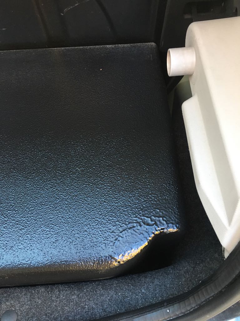

Pietro Posted September 21, 2017 Author Copy Post Link Copy Topic Link Share Posted September 21, 2017 Привет, парни! Я был занят последние дни, не отправил вам последнее оформление. Выкладываю фото. Link to comment
