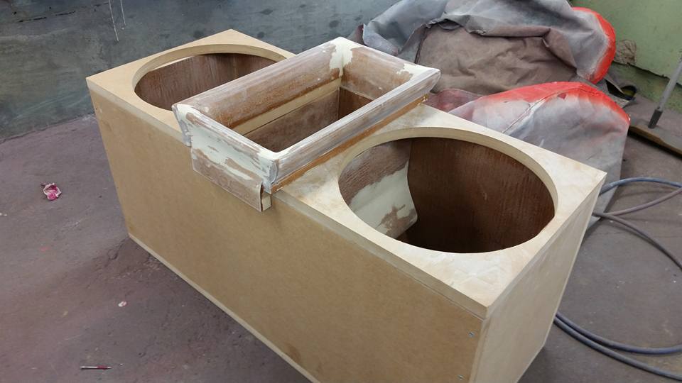

Hatebreeder Posted September 21, 2017 Copy Post Link Copy Topic Link Share Posted September 21, 2017 (edited) Петро, как ты относишься к таким портам? Отправлено с моего SM-G900F через Tapatalk Edited September 21, 2017 by Nastradamus Link to comment

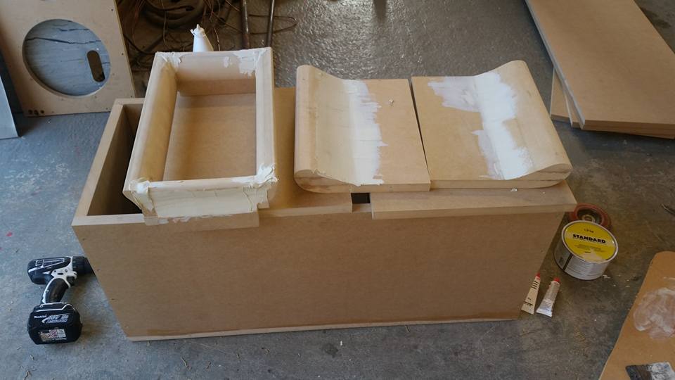

Pietro Posted September 21, 2017 Author Copy Post Link Copy Topic Link Share Posted September 21, 2017 Hatebreeder, привет! я видел их в 2007 и в 2008 в авто моего друга Fredryk Nymans, на фото внизу его короба , когда он ее готовил. Они одинаковы как твои, эффективны с этим портом и с этим раскрывом ,если используешь гору мощности. Link to comment
Hatebreeder Posted September 21, 2017 Copy Post Link Copy Topic Link Share Posted September 21, 2017 (edited) Максимум что добился с этим ящиком это с 4квт 157,2, с 9квт 158,8 и с 13кыт 161.1. менять порт? Отправлено с моего SM-G900F через Tapatalk Edited September 21, 2017 by Nastradamus Link to comment

Hatebreeder Posted September 21, 2017 Copy Post Link Copy Topic Link Share Posted September 21, 2017 По фото ящика Фредерико видно что он не все попробывал с портом... Отправлено с моего SM-G900F через Tapatalk Link to comment
Pietro Posted September 21, 2017 Author Copy Post Link Copy Topic Link Share Posted September 21, 2017 Hatebreeder, я думаю, что он все испробовал. На фото одна из первых версий короба, посмотри ,кто он на термпро, его можно найти по имени или LW audio sweden. Посмотрите, что он делал с опелем корса в прошлом с железом, которое было в прошлом с этим оформлением в стрит С, не в "без стены" В любом случае, бразильцы ,которые имеют оформления без лимитов мощности с опелем корса они тоже не используют больше такой тип раскрыва. С большой мощностью более эффективен раскрыв "цветок" Link to comment
Hatebreeder Posted September 21, 2017 Copy Post Link Copy Topic Link Share Posted September 21, 2017 Есть пример цветка? Отправлено с моего SM-G900F через Tapatalk Link to comment
