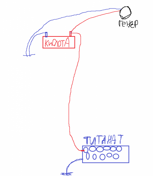

Sayman97 Опубликовано 9 марта, 2019 Ссылка на пост Ссылка на тему Поделиться Опубликовано 9 марта, 2019 Подскажите! Установил Титанат В багажник ( 1 протяжка + ...... -Минус с кузова, под капотом у кислоты, и у Титаната в багажнике).. Вобщем пару раз Заводил на кислоте, далее Накидывал + с титанатом и скидывал Массу с кислоты оставляя только +. Тем самым Отключая кислоту... Всё работало... А тут заглушил машину и решил Попробывать запустить двиг с титаната. Завелась /заглохла/ Перестал качать бензонасос/ Буксирую в сервис , Продиагностировали , была ошибка чёто типо "Замыкание +кабеля генератора" скинул ошибку и всё заработало......... Получаеться минус с кислоты отключать нельзя, А если +вую клемму скидывать? Ссылка на комментарий
Step3399 Опубликовано 9 марта, 2019 Ссылка на пост Ссылка на тему Поделиться Опубликовано 9 марта, 2019 5 минут назад, Sayman97 сказал: Подскажите! Установил Титанат В багажник ( 1 протяжка + ...... -Минус с кузова, под капотом у кислоты, и у Титаната в багажнике).. Вобщем пару раз Заводил на кислоте, далее Накидывал + с титанатом и скидывал Массу с кислоты оставляя только +. Тем самым Отключая кислоту... Всё работало... А тут заглушил машину и решил Попробывать запустить двиг с титаната. Завелась /заглохла/ Перестал качать бензонасос/ Буксирую в сервис , Продиагностировали , была ошибка чёто типо "Замыкание +кабеля генератора" скинул ошибку и всё заработало......... Получаеться минус с кислоты отключать нельзя, А если +вую клемму скидывать? Не вникая во все эти бредни,мой совет избавиться от кислого. Скоро ты его всё равно убьёшь Ссылка на комментарий
Sayman97 Опубликовано 9 марта, 2019 Ссылка на пост Ссылка на тему Поделиться Опубликовано 9 марта, 2019 2 часа назад, Step3399 сказал: Не вникая во все эти бредни,мой совет избавиться от кислого. Скоро ты его всё равно убьёшь Он хотябы тачку заводит))) А Титанат заводит, но мозги блокируют Насос (( Ссылка на комментарий
Step3399 Опубликовано 9 марта, 2019 Ссылка на пост Ссылка на тему Поделиться Опубликовано 9 марта, 2019 3 минуты назад, Sayman97 сказал: Он хотябы тачку заводит))) А Титанат заводит, но мозги блокируют Насос (( А что, собственно, поменялось??? Вольтаж тот же сто пудово. Не вижу логики никакой. Проблема точно не с титанатом,а ещё с чем то. Ссылка на комментарий
Sayman97 Опубликовано 9 марта, 2019 Ссылка на пост Ссылка на тему Поделиться Опубликовано 9 марта, 2019 1 час назад, Step3399 сказал: А что, собственно, поменялось??? Вольтаж тот же сто пудово. Не вижу логики никакой. Проблема точно не с титанатом,а ещё с чем то. Тоже не понимаю.. лишь может разность напряжения при пуске 11-12v против 13,8-14v Ссылка на комментарий
Step3399 Опубликовано 9 марта, 2019 Ссылка на пост Ссылка на тему Поделиться Опубликовано 9 марта, 2019 13 минут назад, Sayman97 сказал: Тоже не понимаю.. лишь может разность напряжения при пуске 11-12v против 13,8-14v Ну в этой ситуёвине я за напругу в 14в Надо проверять тебе хорошенько насос. И проводку к нему. Можно конечно ещё попробовать кинуть дубляж минусовой до титаната от кислого. Может у тебя по кузову проблемы. Ссылка на комментарий
Nord-west Опубликовано 9 марта, 2019 Ссылка на пост Ссылка на тему Поделиться Опубликовано 9 марта, 2019 2 часа назад, Sayman97 сказал: Подскажите! Установил Титанат В багажник ( 1 протяжка + ...... -Минус с кузова, под капотом у кислоты, и у Титаната в багажнике)... 1. Каким кабелем соединил ? 2. По кузову это не дело пускать. Лет 5 назал это всё подробно разжевали на форуме электротранспорта. 3. Из багажника и "+" и "-" от титаната тяни кабелями минимум 50мм2. После этого смотри, если повторится, тогда ищи проблему в другом. Ссылка на комментарий
