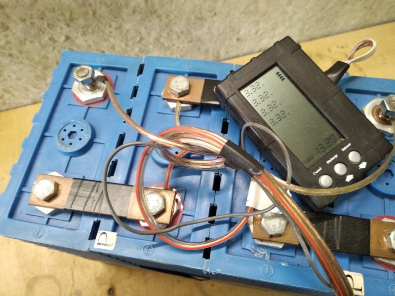

Step3399 Posted March 14, 2019 Copy Post Link Copy Topic Link Share Posted March 14, 2019 Кто нибудь пробовал поизвращаться с такой китайской приблудой? На фотографиях моё подключение прибора к секции 40а. Одна банка 35а. Причём, её вольтаж как раз 2.27в И спустя примерно сутки. С мультиметром показания разнятся примерно в сотку. Link to comment
Pronin429 Posted March 14, 2019 Copy Post Link Copy Topic Link Share Posted March 14, 2019 Тоже есть такая пртблуда, стоит на сотой секции лития. Нормально его балансирует. Тоже думал её попробовать с титанатом, но ребята говорили что пробовали и ничего не вышло, не балансирует она нормально. Будет время тоже попробую) DOLBIT XRENOVO Link to comment

Sergooo Posted March 19, 2019 Copy Post Link Copy Topic Link Share Posted March 19, 2019 21 час назад, Step3399 сказал: Быстро. Как и в обычном вольтметре. вопрос только один, все таки балансирует титанат или нет 304bt, hlg25neo, ruby8х4, ural 6.180, dd m3a x2, sundown audio ns18, 2x40 титаньмата (балансир базовкина НСК топ), wps253, Link to comment
Виктор Александров Posted March 20, 2019 Copy Post Link Copy Topic Link Share Posted March 20, 2019 12 часов назад, MaD_Serg сказал: вопрос только один, все таки балансирует титанат или нет По идее должен. Ведь это по сути компаратор, который смотрит самую просаженную банку и садит с помощью шунтов остальные до её напряжения! Link to comment
Sergooo Posted March 20, 2019 Copy Post Link Copy Topic Link Share Posted March 20, 2019 11 часов назад, Виктор Александров сказал: По идее должен. Ведь это по сути компаратор, который смотрит самую просаженную банку и садит с помощью шунтов остальные до её напряжения! заказал, придет проверю и отпишусь, с ним по сути даже можно найти слабые банки 304bt, hlg25neo, ruby8х4, ural 6.180, dd m3a x2, sundown audio ns18, 2x40 титаньмата (балансир базовкина НСК топ), wps253, Link to comment
