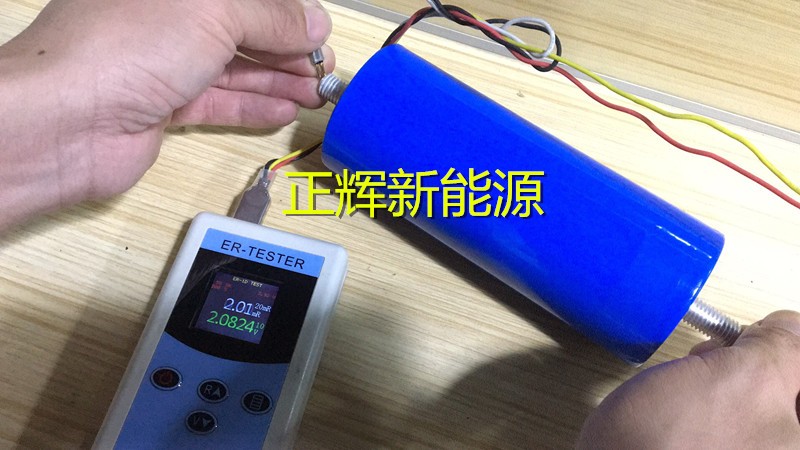

Sergooo Posted April 8, 2019 Copy Post Link Copy Topic Link Share Posted April 8, 2019 Интересно бы тест на определение смертности титана, сопротивление, ёмкость, как определить мертвые банки. Или мертвость определяется внутренним сопротивлением? А если нет тестера? И вилки? Может быть научное объяснение всему этому? 304bt, hlg25neo, ruby8х4, ural 6.180, dd m3a x2, sundown audio ns18, 2x40 титаньмата (балансир базовкина НСК топ), wps253, Link to comment

Leros Posted April 8, 2019 Copy Post Link Copy Topic Link Share Posted April 8, 2019 Тест у R2V был недавно, под нагрузкой определяются мертвые банки, посмотри. Link to comment
Nord-west Posted April 8, 2019 Copy Post Link Copy Topic Link Share Posted April 8, 2019 Leros сказал: Тест у R2V был недавно, под нагрузкой определяются мертвые банки, посмотри. Кинь ссылку плиз. Link to comment
xeus Posted April 9, 2019 Copy Post Link Copy Topic Link Share Posted April 9, 2019 Да у них приборы не откалиброваны. Link to comment
Nastradamus Posted April 9, 2019 Copy Post Link Copy Topic Link Share Posted April 9, 2019 @xeus ага, у чуваков которые занимаются промышленным переобуванием титаната приборы не откалиброваны Титанат от БасКлуба Упакуйся по полной - ЗАКАЗАТЬ Link to comment
Leros Posted April 9, 2019 Copy Post Link Copy Topic Link Share Posted April 9, 2019 (edited) Nord-west сказал: Кинь ссылку плиз. По-моему он. + Edited April 9, 2019 by Leros Link to comment
