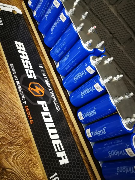

Nastradamus Опубликовано 13 сентября, 2019 Ссылка на пост Ссылка на тему Поделиться Опубликовано 13 сентября, 2019 Ну это типа Я! Всем привет Спец заказ для одного постоянного участника нашего форума По мере свободного времени, еще перешел и на изготовление уникальных изделий. В будущем обзову компоновку T24 Line Сборка из 24 банок в линию. Титанат от БасКлуба Упакуйся по полной - ЗАКАЗАТЬ Ссылка на комментарий

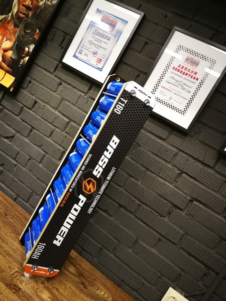

DANGER) Опубликовано 16 сентября, 2019 Ссылка на пост Ссылка на тему Поделиться Опубликовано 16 сентября, 2019 В 13.09.2019 в 09:43, Nastradamus сказал: Ну это типа Я! Всем привет Спец заказ для одного постоянного участника нашего форума По мере свободного времени, еще перешел и на изготовление уникальных изделий. В будущем обзову компоновку T24 Line Сборка из 24 банок в линию. Показать Года два назад примерно хотел титанат продавать в корпусах как готовый продукт. Вот один в один хотел сделать дизайн лицевой стенки) Тоже фон соты, надпись POWER BATTERIES, оранжевые, белые и серые цвета использовать. Крутая реализация сборки Ссылка на комментарий

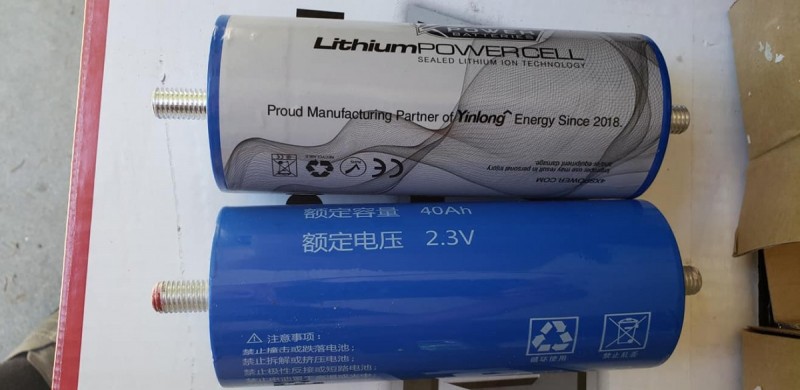

InfiniuM Опубликовано 17 сентября, 2019 Ссылка на пост Ссылка на тему Поделиться Опубликовано 17 сентября, 2019 левак? Ссылка на комментарий
Nastradamus Опубликовано 17 сентября, 2019 Ссылка на пост Ссылка на тему Поделиться Опубликовано 17 сентября, 2019 Да черт его знает. Есть еще один завод (филиал), который делает такие же батарейки, НО в просто синей термоусадке и с красным текстом на торцах. Титанат от БасКлуба Упакуйся по полной - ЗАКАЗАТЬ Ссылка на комментарий
NooBacikK Опубликовано 17 сентября, 2019 Ссылка на пост Ссылка на тему Поделиться Опубликовано 17 сентября, 2019 есть у меня такие, вполне рабочие батарейки Ссылка на комментарий

BLACK BASS Опубликовано 18 сентября, 2019 Ссылка на пост Ссылка на тему Поделиться Опубликовано 18 сентября, 2019 (изменено) В 17.09.2019 в 13:30, InfiniuM сказал: левак? Показать Банки XS Power как раз идут в обычной синей термухе и красными надписями, поверх которых уже клеится фирменная наклейка Изменено 18 сентября, 2019 пользователем BLACK BASS Басс начинается от 160ти ниже 30ти Ссылка на комментарий
