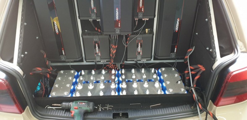

Nastradamus Опубликовано 18 сентября, 2019 Ссылка на пост Ссылка на тему Поделиться Опубликовано 18 сентября, 2019 Из разряда Дорого-Богато Титанат от БасКлуба Упакуйся по полной - ЗАКАЗАТЬ Ссылка на комментарий

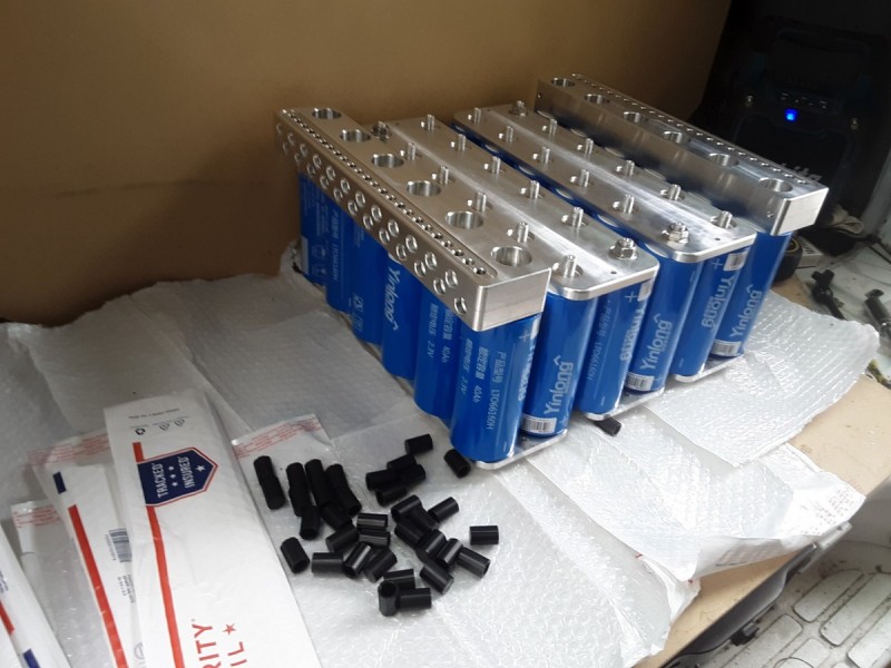

Nastradamus Опубликовано 18 сентября, 2019 Ссылка на пост Ссылка на тему Поделиться Опубликовано 18 сентября, 2019 Тут многие теоретизируют (в том числе) на тему потерь, эффективности сборок. Но глядя на фото готовых сборок имеем - "кто про что" Но классический подход в автозвуке - "кашу маслом не испортишь" пока актуален и жив Титанат от БасКлуба Упакуйся по полной - ЗАКАЗАТЬ Ссылка на комментарий
InfiniuM Опубликовано 18 сентября, 2019 Ссылка на пост Ссылка на тему Поделиться Опубликовано 18 сентября, 2019 в усилители нужно не кабель заводить, а гнуть прутки прям. при чем через тулмейкер с цангами, что бы максимальный обжим был и максимальное сечение набрать как то видел sq систему, там вся разводка питающая была на латуни (может и медь, не помню уже точно) на прутках. смотрелось красиво ) Ссылка на комментарий
Old Опубликовано 18 сентября, 2019 Ссылка на пост Ссылка на тему Поделиться Опубликовано 18 сентября, 2019 Дожили музыку в машине шинами разводят?♂️ Тачка электрика высоковольтника поди Ссылка на комментарий

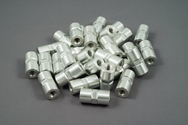

NooBacikK Опубликовано 23 сентября, 2019 Ссылка на пост Ссылка на тему Поделиться Опубликовано 23 сентября, 2019 Народ подскажите, видел втулки ставят вместо шин, но они до конца не закручиваются, если смысл в этом , то что они к контактным площадкам не притягиваются? Ссылка на комментарий
Nastradamus Опубликовано 24 сентября, 2019 Ссылка на пост Ссылка на тему Поделиться Опубликовано 24 сентября, 2019 @NooBacikK есть такое понятие - площадь контакта. Чем она меньше, тем больше потери соединения. В твоем случае, можно вообще проволочками скрутить, эффект будет такой же, как от этих втулок Контакт должен быть максимальной площади и максимально плотный. Примерно как на фото ниже. Титанат от БасКлуба Упакуйся по полной - ЗАКАЗАТЬ Ссылка на комментарий

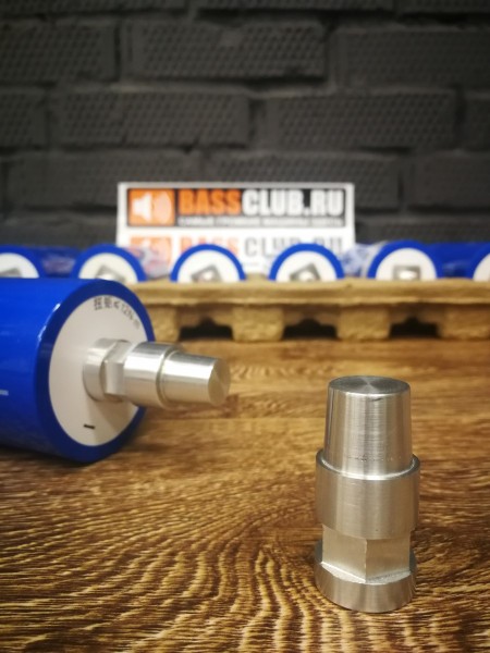

Nastradamus Опубликовано 24 сентября, 2019 Ссылка на пост Ссылка на тему Поделиться Опубликовано 24 сентября, 2019 Скоро надеюсь осилю вот такие штуки, чтобы вообще свести потери в этом месте к минимуму. Титанат от БасКлуба Упакуйся по полной - ЗАКАЗАТЬ Ссылка на комментарий
NooBacikK Опубликовано 24 сентября, 2019 Ссылка на пост Ссылка на тему Поделиться Опубликовано 24 сентября, 2019 Вот да, про эти штуки имел ввиду, видел просто в строительных такие, но они в плотную не закручиваются, и в некоторых инсталах видел так же, не много смутило, то что контакт не плотный ( или как правильно сказать ;) ) , а такие как на фото втулочки сколько стоить будут если не секрет?) и тогда появится вопрос, как вешать на них бмски? Ссылка на комментарий
Nastradamus Опубликовано 24 сентября, 2019 Ссылка на пост Ссылка на тему Поделиться Опубликовано 24 сентября, 2019 Рублей по 500 наверное за пару. Как вешать балансир, надо подумать ) Сверлить сбоку, нарезать резьбу, это еще удорожание изделия, но заморочиться можно. Титанат от БасКлуба Упакуйся по полной - ЗАКАЗАТЬ Ссылка на комментарий
NooBacikK Опубликовано 24 сентября, 2019 Ссылка на пост Ссылка на тему Поделиться Опубликовано 24 сентября, 2019 В 24.09.2019 в 08:08, Nastradamus сказал: Рублей по 500 наверное за пару. Как вешать балансир, надо подумать ))) Сверлить сбоку, нарезать резьбу, это еще удорожание изделия, но заморочиться можно. Показать Дорого, богато)) тогда нужен будет крайне маленький по длине винтик , что бы в шпильку не упереться=/ Ссылка на комментарий

Nastradamus Опубликовано 30 сентября, 2019 Ссылка на пост Ссылка на тему Поделиться Опубликовано 30 сентября, 2019 #нуберутже немного "разварочек" в тему, вернее приварочек Для тех кто не в курсе. На фото наращивание шпилек на титанат, методом лазерной сварки. Предыдущий вариант этого наращивания, который выдали китайские "инженеры" оказался полным провалом Титанат от БасКлуба Упакуйся по полной - ЗАКАЗАТЬ Ссылка на комментарий
Nord-west Опубликовано 30 сентября, 2019 Ссылка на пост Ссылка на тему Поделиться Опубликовано 30 сентября, 2019 В 30.09.2019 в 18:07, Nastradamus сказал: #нуберутже немного "разварочек" в тему, вернее приварочек Для тех кто не в курсе. На фото наращивание шпилек на титанат, методом лазерной сварки. Это где ж нашли такой лазер мощный, что так люмишку варит ? Не иначе в каком нибудь КБ. Показать Ссылка на комментарий
Nastradamus Опубликовано 30 сентября, 2019 Ссылка на пост Ссылка на тему Поделиться Опубликовано 30 сентября, 2019 @Nord-west полистай выше, я там видео выкладывал этого процесса. лазер маленький. Титанат от БасКлуба Упакуйся по полной - ЗАКАЗАТЬ Ссылка на комментарий
