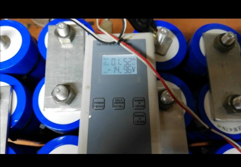

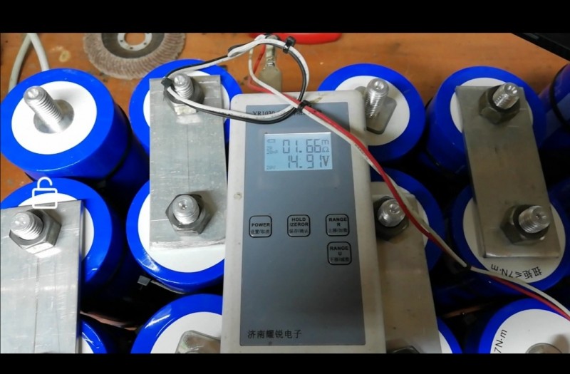

Saktive Опубликовано 9 февраля, 2020 Ссылка на пост Ссылка на тему Поделиться Опубликовано 9 февраля, 2020 @Nastradamus вот 6s из последних 35ач, про которые я тебе говорил. Ссылка на комментарий
Nord-west Опубликовано 9 февраля, 2020 Ссылка на пост Ссылка на тему Поделиться Опубликовано 9 февраля, 2020 Коллеги, ну тут то давайте хоть фото выкладывать достверно правильное. Чтобы видно было всю сборку и к чему подсоединены клеммы прибора. А то цифры красивые, но .... Напряжение, повыше, чем коллега спрашивал и к чему подсоединено не видно. Тем более он же спрашивал, про готовую сборку - в смысле не на шпильки банок, а на выходные клеммы. Вот с таких мелочей и складывается истинное значение сборки. Ссылка на комментарий
Saktive Опубликовано 9 февраля, 2020 Ссылка на пост Ссылка на тему Поделиться Опубликовано 9 февраля, 2020 Nord-west сказал: Коллеги, ну тут то давайте хоть фото выкладывать достверно правильное. Чтобы видно было всю сборку и к чему подсоединены клеммы прибора. А то цифры красивые, но .... Напряжение, повыше, чем коллега спрашивал и к чему подсоединено не видно. Тем более он же спрашивал, про готовую сборку - в смысле не на шпильки банок, а на выходные клеммы. Вот с таких мелочей и складывается истинное значение сборки. В данном исполнении шпилька и есть клемма, оконечное оформление за клиентом. Выложил то, что было под рукой из последнего - просто банки, последовательно соединенные шинами. Если речь была о сборах с клеммами под сток, то об этом стоило уточнить. Между 14v и 15v не будет существенной разницы по вн сопротивлению, и что-то я не заметил каких-то оговорок по напряжению. Ссылка на комментарий
