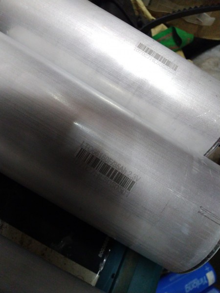

Drive163 Опубликовано 14 апреля, 2020 Ссылка на пост Ссылка на тему Поделиться Опубликовано 14 апреля, 2020 Парни привет,нужен совет Знакомый давненько купил в городе у нас у парня секцию 35а,поездив какое то время, привез на осмотр,при внешнем осмотре выявилось что 2 банки 35а,4банки -40а -это если верить синей термоусадке,вскрыв термоусадку на деле оказалось что гравировка где то затерта: три банки 35а,три банки 30а и все это было собрано в одну секцию Каковы последствия использования разных банок в одной секции и как лучше поступить в данной ситуации? Ссылка на комментарий
NooBacikK Опубликовано 14 апреля, 2020 Ссылка на пост Ссылка на тему Поделиться Опубликовано 14 апреля, 2020 да по идеи если все нормально работает , то пофигу, не чего страшного не будет Ссылка на комментарий
Saktive Опубликовано 14 апреля, 2020 Ссылка на пост Ссылка на тему Поделиться Опубликовано 14 апреля, 2020 @Drive163 я бы докупил ещё 3 банки 30 и 3 банки 35 и собрал бы секцию 65. Ну или продал лишнюю. Ссылка на комментарий

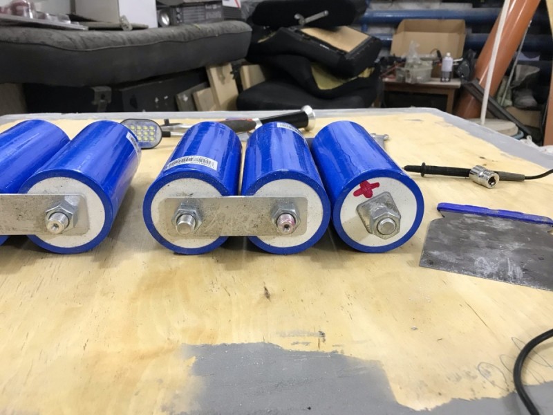

umbretta Опубликовано 26 апреля, 2020 Ссылка на пост Ссылка на тему Поделиться Опубликовано 26 апреля, 2020 Друзья всем привет, посмотрите пожалуйста своими профессиональными глазками на данные банки (на шины не обращайте внимание) Все ли с ними в порядке? С внешней точки зрения. Если ГРУБО, говоря, считать, что по всем показателям у них все в порядке (в любом случае при получении каждая секция будет проверяться) Заранее всем спасибо, и не болейте Ссылка на комментарий
Nastradamus Опубликовано 27 апреля, 2020 Ссылка на пост Ссылка на тему Поделиться Опубликовано 27 апреля, 2020 обращал внимание на такие банки. меня смущают строго крадратные стикеры штрихкодов, все заводские обычно шли с закругленными краями. плюс заводские стикеры приклеены немного не в том месте на банке. возможно перепаковка, но достаточно качественная, поэтому возможно и банки хорошие. Титанат от БасКлуба Упакуйся по полной - ЗАКАЗАТЬ Ссылка на комментарий

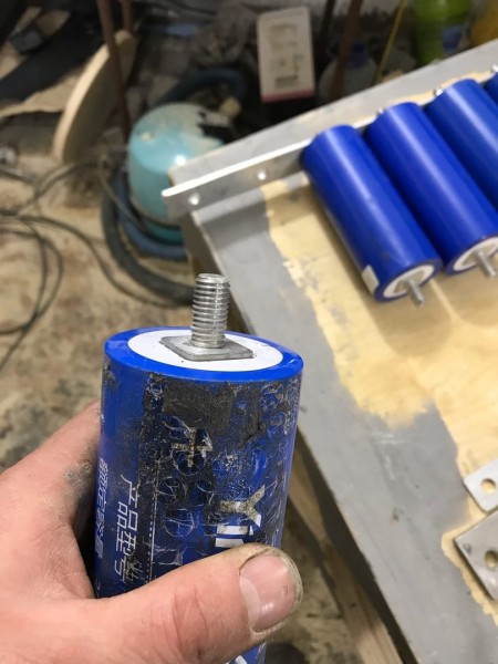

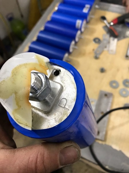

Nastradamus Опубликовано 27 апреля, 2020 Ссылка на пост Ссылка на тему Поделиться Опубликовано 27 апреля, 2020 с утреца шок контент подоспел как вам, сборочка от одного известного продавца титаната, любящего предложить покупателю низкую цену отличное пособие для новичков, которые часто спрашивают, что такое спиленные шпильки. Титанат от БасКлуба Упакуйся по полной - ЗАКАЗАТЬ Ссылка на комментарий
