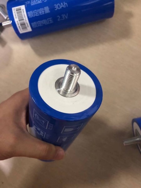

На днях, с честными глазами, предлагали недорогой Титанат 30ач ...
Как уже говорил выше, тема пошла в массы, смотрите внимательно, что покупаете.

@Nastradamus шпилька гнутая?

Приваренная и фаска не заводская,соответственно.

да если бы приварена ...
я раньше выкладывал похожие изделия.
с другого ракурса виден клей на стыке. стандартная схема, просто для маскировки добавили "кривую" фаску ))

Ааа..на этом фото просто как будто ступенька внизу шпильки)

ну да, на этих "пеньках" резьбу режут не до конца, что бы эта штуковина хоть как-то упиралась в контактную площадку.
ну и при такой конструкции, щель видна минимально.

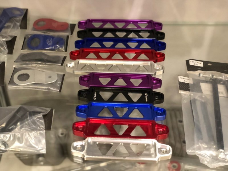

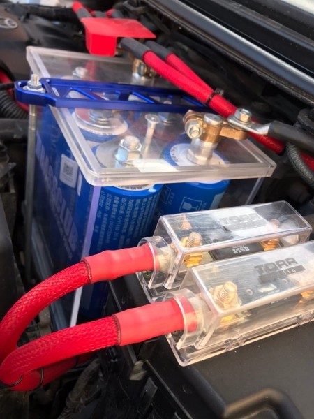

Нормальные штуки для крепления АКБ, прямо огонь!

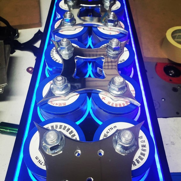

немного экзотики, для любителей быть оригинальным ))
