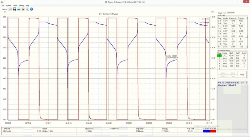

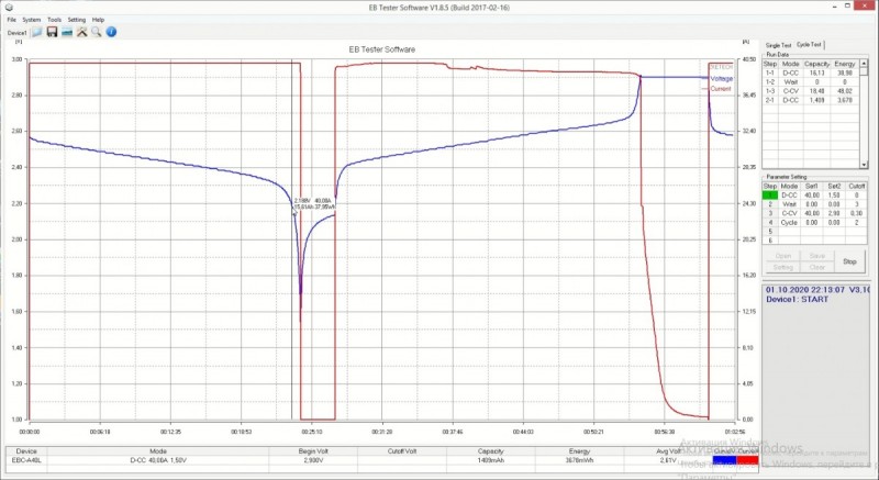

Nord-west Опубликовано 3 января, 2021 Ссылка на пост Ссылка на тему Поделиться Опубликовано 3 января, 2021 Nastradamus сказал: @lonsdales сам не тестил, но судя по тестам в сети Lishen начинает хорошо проседать после 12,5 вольт. Но в твоем случае вообще идеально все сходится - Выше 12.5 вольт у тебя 2 сборки будут работать вместе, ниже 12.5 вольт будет вывозить синий Титанат. Мое мнение - самое слабое место у Lishen Battery это их варенные шпильки. Как бы их качественно не варили - это один хрен кустарщина ради того, чтобы продать эти батарейки. 1. Лежат несколько комплектов таких. На прочность и в сборке пока не проверяли (руки не доходят). 2. А вот разными токами ячейки прогоняли Вот пара графиков: Ссылка на комментарий
Nastradamus Опубликовано 3 января, 2021 Ссылка на пост Ссылка на тему Поделиться Опубликовано 3 января, 2021 @Nord-west разжуй графики, коротко а то с ходу много данных, лень мозг включать что за режимы 40а 2,9в / 40а 1,5в ? Титанат от БасКлуба Упакуйся по полной - ЗАКАЗАТЬ Ссылка на комментарий
Nastradamus Опубликовано 3 января, 2021 Ссылка на пост Ссылка на тему Поделиться Опубликовано 3 января, 2021 понимаю прибор заряжает до 2,9 вольт. потом грузит 40ач. резкий просад до 2,6 вольт. дальше разряд до 1,6вольта примерно. Титанат от БасКлуба Упакуйся по полной - ЗАКАЗАТЬ Ссылка на комментарий
Nord-west Опубликовано 3 января, 2021 Ссылка на пост Ссылка на тему Поделиться Опубликовано 3 января, 2021 Циклировали (заряд и разряд) токами 5а; 20а и 40а. Здесь выложил просто пару примеров на токе 5а и 40а (и график многих циклов на 5а). Ссылка на комментарий
Nastradamus Опубликовано 3 января, 2021 Ссылка на пост Ссылка на тему Поделиться Опубликовано 3 января, 2021 @Nord-west почему везде в табличках заряд/разряд 40ач Титанат от БасКлуба Упакуйся по полной - ЗАКАЗАТЬ Ссылка на комментарий
Nord-west Опубликовано 3 января, 2021 Ссылка на пост Ссылка на тему Поделиться Опубликовано 3 января, 2021 Nastradamus сказал: @Nord-west почему везде в табличках заряд/разряд 40ач При сохранении скриншотов в папку положили и обозвали по другому. Не посмотрел и выложил на токи 40а. Это графики с токами 40а. Ссылка на комментарий
