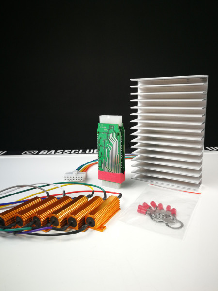

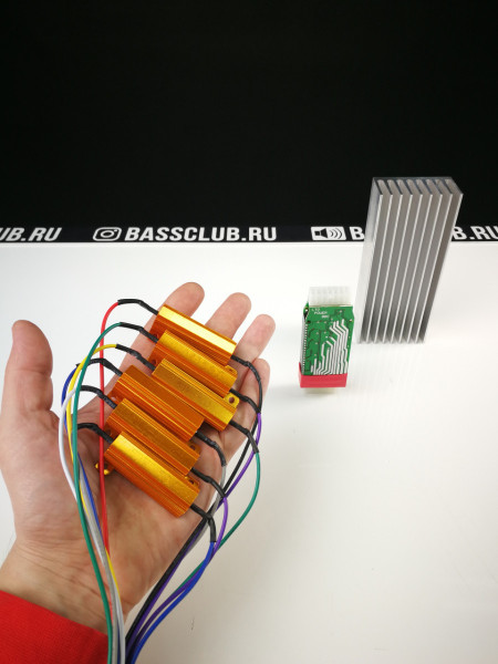

Nastradamus Опубликовано 5 мая, 2022 Ссылка на пост Ссылка на тему Поделиться Опубликовано 5 мая, 2022 сравнение нагрузочных резисторов 2А версии балансира и 4А версии (он же - Царь Балансир ). Титанат от БасКлуба Упакуйся по полной - ЗАКАЗАТЬ Ссылка на комментарий
